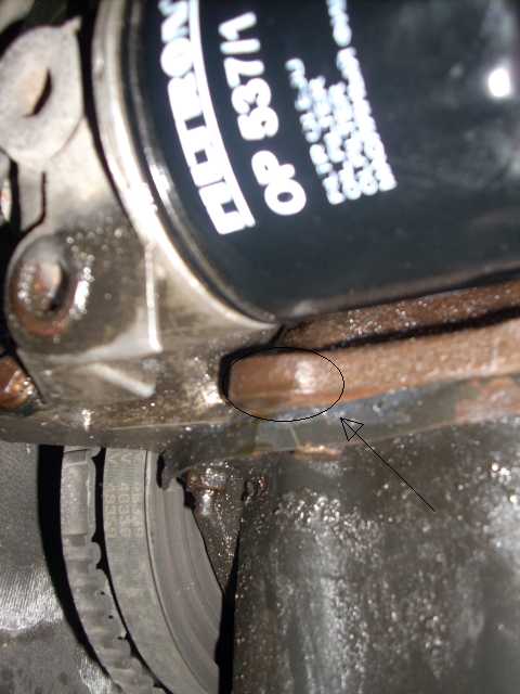

Wyciek OLEJU - skad to cieknie?
Ponizej zdjecie, zaznaczony element na ktory olej cieknie.. z gory?
Nie moge zlokalizowac wycieku, a wczesniej myslalem ze to z miski olejowej.
Dodam ze filtr suchy.

przyjrzyj się filtrowi oleju
z tego co widzę to filtron - może być z tą kiepską okrągłą uszczelką która nie trzyma oleju

tylko dziwi mnie miejsce wytcieku. Jakby to bylo z filtra to chyba wslasnie on by byl usmarowany?
spróbuj dociągnąć ten filtr, w sumie nie ma przy tym roboty, a będziesz miał pewność. przy okazji jakimś rozpuszczalnikiem wyczyść to co masz zapaćkane ok.gif
no raczej nie może ci się po prostu przesunęła uszczelka i sika ci cieniutko na blok

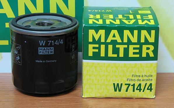

w google znalazłem tylko te w miarę ok uszczelki wyglądają tak
to były filtrona
na mannie dobrze ja widać
da ciulata była okrągła a nie tak jak te płaska
