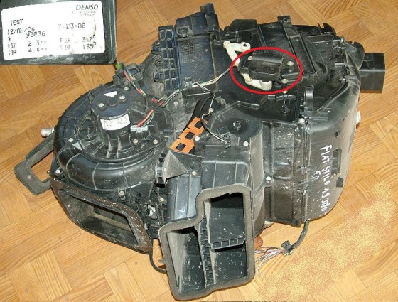

jak dla mnie wyjecie silniczka obiegu bez demontazu praktycznie calego zespolu nagrzewnicy i klimatyzatora jest niewykonalne mam taki caly zespol w domu i dostanie sie do silniczka jest naprawde trudne jak chcesz moge ci zrobic foty interesujacych cie elementow

znalazłem taką fotkę , czy dobrze zaznaczyłem sedno mojego problemu? Ze zdjęcia wynika, że jest to zamontowane z prawej strony przed filtrem p/pyłkowym, mam rację?
silniczek jest w miejscu zaznaczonym strzalka
Jutro zabieram się za wymianę poduszki na skrzyni biegów, a do tej deski rozdzielczej to muszę dojrzeć...
> No to ładny KANAŁ
Niech to... U mnie wygląda na to, że obieg mam zamknięty cały czas i chyba to tak zostawie, bo koszty naprawy są chyba za duże. Podjade jeszcze do jednego zaufanego machera, co mi zawsze Renie ratował i zapytam ile sobie zażyczy za usługę. Widzę kolego, że nasze auta chorują niezmiennie na to samo. Co do drgań, to po przesiadce z benzyniaka, już się przyzwyczaiłem. Daj znać jak będzie u Ciebie po wymianie poduchy skrzyni, bo podobno to ona jest w większości przypadków odpowiedzialna za drżenie. Pozdrawiam i powodzenia.
