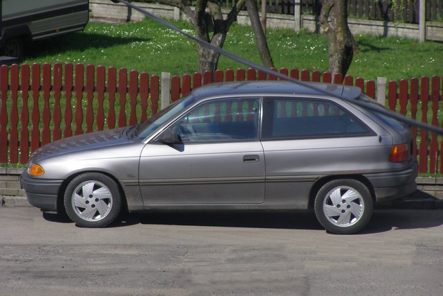

wystarczy zmienić same sprężyny żeby np. obniżyć przód czy trza też
amory wymieniać?
w tej chwili mam tak:
a chciałbym mieć mniej więcej tak:
Wysokość zależy tylko od sprężyn jeśli amory są olejowe i również od amorów jeśli są gazowe (ale tylko +ok.1cm). Jak obniżasz nie dużo to same sprężyny. Chyba, że całkiem gleba to warto pomyśleć o krótszych amortyzatorach.

Zdjęcie numer jeden to jest idealna wysokość, a numer dwa to ja bym już szukał co padło że auto siedzi. Moje zdanie na temat zdjęcia numer 2 jest takie screwy.gif

jacknn, ja bym jeszcze tył troszkę opuścił. Azja miał kiedyś tak ładnie opuszczoną i popsuł buu.gif Ale jak to mówią, gust jest jak... zad, każdy ma swój wink.gif.
