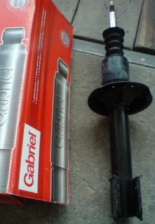

W moim były oryginalnie amory z Krosna wytrzymały 90kkm a teraz mam takie z przodu 282384942-DSC00172.JPG
