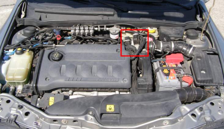

Nie wiem tylko czy zdarze odpinac po kolei cewki bo auto moze mi w miedzyczasie zgasnac zeby.GIF No i teraz glupie pytanie - nie linczujcie - gdzie jest przepustnica? grinser006.gif To te nastepne ustrojstwo z 2 grubymi wtyczkami na dolocie ZA przeplywomierzem? Moj typ zaznaczylem na foto w zalaczniku do posta...
? No i teraz glupie pytanie - nie linczujcie
> - gdzie jest przepustnica? To te nastepne ustrojstwo z 2
o tototo
> o tototo
