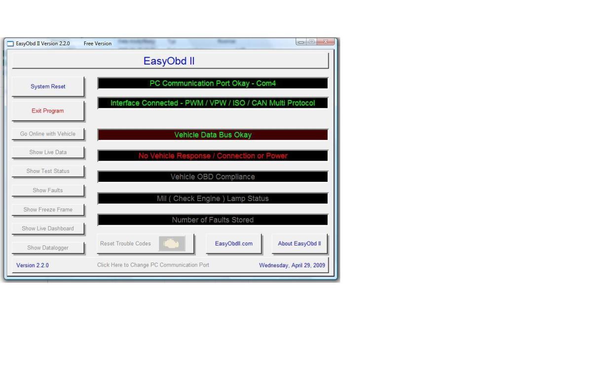

mam viste.Robilem tak jak napisales ale nie poszlo.Jak bys mogl to zrob fote twojego interfejsu bo cos mi sie wydaje ze sa rozne elm327 na rynku i to chyba ma znaczenie.Wklejam screna jak to u mnie wyglada po podlaczeniu
http://forum.autokacik.pl/files/282288900-lepiej.jpg
