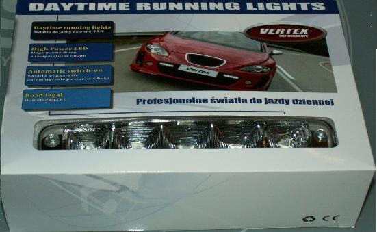

Jeszcze nie kupiłem ale przymierzam się do takich jak na foto.
Mają + - i sterowanie, więc jak podłącze bezpośrednio pod aku to będą świeciły cały czas a wyłączały się tylko podczas włączenia świateł mijania. Dlatego potrzebuję kabelek ze stacyjki aby załączały się tylko przy włączonym zapłonie. Jeśli podepnę je pod pozycje to będą świeciły również jak załączę postojowe bez kluczyka.

W NB M-Jet o ile dobrze pamiętam to + stacyjki pod głównymi bezpiecznikami był przewód koloru szarego, dokładnie mogę powiedzieć wieczorem. Można też wykorzystać + od zapalniczki.

no to podpinac pod stacyjke a sterowanie do swiatelek z pozycji, tak jak kartonic Ci pisal
Dzięki, w takim razie muszę poszukać tego kabelka chyba że znajdę gdzieś ten przekaźnik który załącza się po stacyjce i daje też napięcie na zapalniczkę.

Potwierdzam. Od stacyjki, szary gruby przewód obok dwóch grubszych czerwonych w skrzynce bezpieczników obok akumulatora. Zapamiętałem bom się tego dłuuugo naszukał jak zakładałem dzienne ledy.
