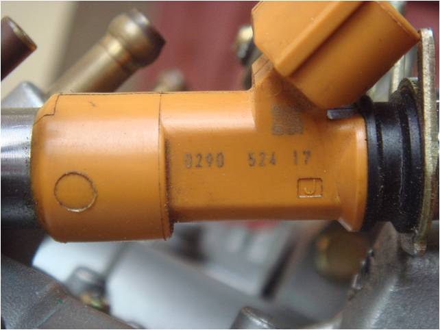

Jakie stosowaliście układy wtryskowe ??
Tylko z GSX-R 1300 ?? Robiliście trąbki pod te przepustnice ??
I jak rozwiązaliście sprawę mocowania przepustnic do kolektora ??
wtryski to sa z opla mp-rally takie zalozylo u puchatego13
szukajka i znajdziesz foty mocowania itp

Wtryski dajesz jakie chcesz (jaką elektroniką chcesz to wysterować).
Przepustnice można zamocować za pomoca oryginalnych motocyklowych gum lub spawać jak ktoś ma możliwość.
CZy da rade wystroić wtryski z motocykla ?? CZy lepiej zastosowac wtryski z samochodu ??
Pewnie dało by rade tylko że kto sie tego podejmie?? Lepiej na oryginalnej fiatowskiej elektronice (chyba:).
Czy wtryski z fiata pasują pod otwory w przepustnicach czy trzeba frezować większe gniazda lub jakieś inne wyjście ??
starą listwę paliwowa zastosowaliście czy robiliście nową ??
A nie wygodniej dac wtryski w kolektor w seryjne miejsca?

Miałem okazję złożyć kilka takich zestawów w ostatnim czasie, dlatego podzielę się kilkoma uwagami. Średnim pomysłem, jest budowa takiego silnika "na codzień", głównie ze względów ekonomicznych. Prawdziwie taki motor sprawdzi się tylko w rajdowo/wyścigowej jeździe. Silnik taki od strony mechanicznej w zestawie: 4x38mm, dłubana główka, rajdowe wałki, dół po remoncie, kolektor 4-2-1 i sensowny wydech, powinien dysponować mocą ok.130KM, jest jednak pewno "ale" - mianowicie elektronika.
Za każdym razem z takim zestawem (dół silnika 1150 lub 1242) auto lądowało w śląskiej filli znanej firmy zajmującej się chip tuningiem. Po "strojeniu" wychodziła moc na poziomie 105-112KM i moment na poziomie 108-115Nm. (Wykresy z bardzo solidnej hamowni "eco-car", na której nie jeden już się zdziwił ile tak naprawdę koni ma jego motor). Podobnie sprawa miała się np. z motorem Puchatego, przy czym jego jednostka wyraźnie nie posiadała wolnych obrotów jak i "dołu" no i podobno nie dało się z tym nic zrobić (moc 106KM, moment 109Nm) Nasłuchałem się conieco na temat tego motoru, ale zostawię to już bez komentarza, po czym silnik ten został po raz kolejny wystrojony. Przy czym nie wiem czym się tutaj chwalić, gdy motor, który powinien defacto dysponować mocą na poziomie 130KM ma ich 100-kilka.
O możliwościach takiego motoru przekonaliśmy się po zainstalowaniu komputera megasquirt. Bliźniaczy motor do wspomianego wyżej, strojony w ten sam sposób dysponował mocą 105KM/110Nm, po objechaniu kilku zawodów zainstalowano nową wiązkę/cewki/komputer MS, TEN SAM SILNIK, na tej samej hamowni został wystrojony na 124KM i 129NM. Kto jeździ na śląskie sprinty wie, co to auto potrafiło.
Konkluzja: Jeżeli chce się w pełni wykorzystać silnik na 4P, to musi być on strojony przy pomocy programowalnego komputera. Nie twierdzę, że nie znajdzie się "magik", który na fiatowskiej elektronie wystroi go na 115KM, ale nadal nie będzie to jego maksimum. Na dodatek auto na MS-ie nie pali już 30 a poniżej 20 litrów no i posiada nieporównywalną charakterystykę. Nie ma też efektu dziury czy przerywania. Dlatego moim zdaniem, jeżeli ma pozostać seryjna elektronika, to lepiej zbudować motor podobny mechanicznie na 1 przepustnicy i z własnego doświadczenia wiem, że i taki motor może dysponować mocą na poziomie 110KM i to nawet na bloku silnika 1.1.

Najłatwiej to by było zrobić tak że uciąć seryjny kolektora za wtryskami i do niego zapiać przepustnice za pomocą łączników gumowych.
Nie musimy dorabiać listwy paliwowej kombinować z osadzeniem wtrysków w przepustnicach motocyklowych.
Tylko jeżeli przepustnice maja w korpusach osadzenia pod wtryski to zostają nam otwory :/ I teraz czy to spawać ?? czy może zakleić jakimś klejem (metal płynny) albo coś w tym stylu i później to szlifować ??

Wtryski Denso
nr 0290 524 17

> Wtryski Denso
> nr 0290 524 17
w katalogu Denso coś takiego nie istnieje, w czym to latało i jakiego koloru są wtryski?
> Wtryski Denso
> nr 0290 524 17
Coś ciężko znaleźć po tym numerze hmm.gif Rezystancję i wydajność statyczną wtryskiwacza można zmierzyć ok.gif
> koloru są wtryski?
Kolor pomarańczowy.
A pochodzi to z Yamahy FZ 750 2007 r.
Zaraz podrzuce fotki

> Kolor pomarańczowy.
no to katalogowo mogą to być dwa modele:
Denso ---- 195500-0900 Orange -----Orange
LBS/HR ----64.7 ----------------------------- 19
CC/MIN ---- 680 -------------------------------199.7
GRAMS --- 489.1 --------------------------- 143.6
PSI ---------- un----------------------------------42
BAR --------- un----------------------------------2.9
