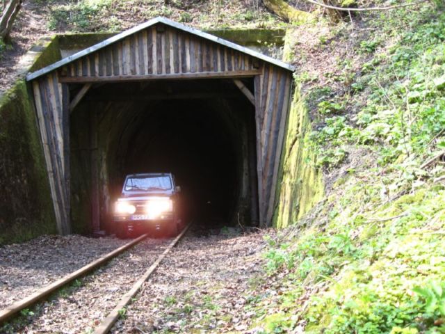

Chcesz sprobowas jak sie jezdzi suzuka to zapraszam. Ja jezdze na codzien i jakos z tym zyje, choc na dalsze trasy mam inne auto, po dwoch godzinach za kolkiem w tym autku wysiadasz i tak z godzine Cie trzesie jakbys jeszcze jechal zeby.GIF Co do pojemnosci, mocy i wykrzyzy to juz kolega Stebel wyjasnil, ja mam silnik z vitarki i na brak koni nie narzekam, da sie tym samochodem calkiem dynamicznie pojedzic po miescie, a poza miastem jedzie nawet po torach grinser006.gif
> Daj namiary na te urokliwe miejsce
Miejscowosc nazywa sie Szklary kawalek przed Dynowem, a ta dziura widoczna za mna to tunel na trasie kolejki waskotorowej. Tylko nie pchaj sie w niego vitarka bo jak wjedziesz to cofnac sie nie da a od jazdy po podkladach choroba morska gwarantowana grinser006.gif
I należy jeszcze dodać, że jest to najdłuższy tunel kolei wąskotorowej w Europie. To tak dla jasności sytuacji biglaugh.gif.
