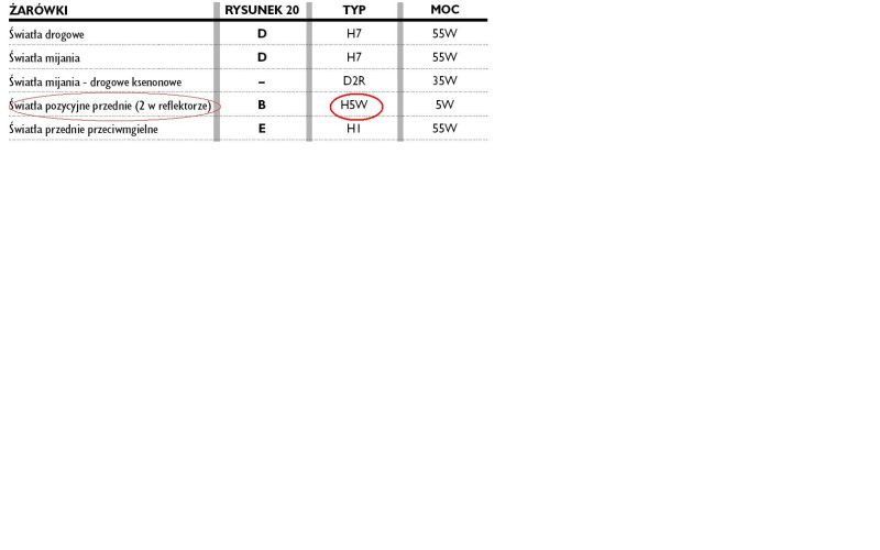

> wczoraj luk do instrukcji i stoi jak wół H5W do pozycyjnych,
Ja mam w instrukcji, że do pozycyjnych są bezcokołowe.
sprawdzałem jeszcze wczoraj czy się nie pomyliłem i przy opisie reflektora jet podana literka( z dopiskiem światła pozycyjne) której w tabeli żarówek odpowiada symbol H5W (żarówka z cokołem 5 wat)
mam błąd zecerski w instrukcji ?
mam 2001-11 stona 283, pozycja pozycyjne przednie (2 w reflektorze) literka B H5W.
jednak w wyjetym reflektorze są żarówki wg instrukcji 2002-10 czyli W5W.
moja instrukcja klamie !!!
> Z instrukcji ze strony Fiata:
Gordon o.k. ale ten skan nie z mojej instrukcji, mam instrukcje z 2001-11 i tam pisze co innego, nie mam możliwości z tego kompa zrobić wstawki, brak PDF'a, jak wróce do domu to porównam.

Z instrukcji ze strony Fiata (2001-11) strona 283, taką dostałem z autem, reflektor w aucie ma gniazda pod pozycyjne o symbolu W5W znaczy z instrukcji wydanej później.:
Musi być jakaś skucha w instrukcji niewiem.gif ... niestety nie mam oryginalnej od mojego, nie mogę zweryfikować.
