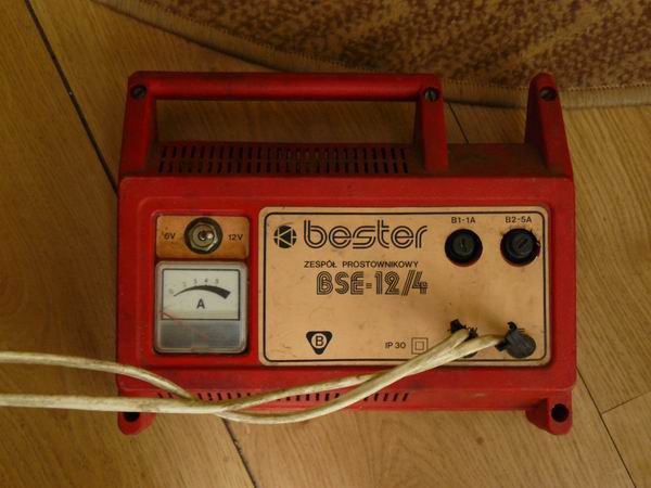

1. Czy ten akumlator mozna ladowac tym prostownikiem? - pokazane na zdjeciach.

Zdjecia sprzetu:
akumulator:
prostownik:

> Podłącz poprawnie +/- i zobacz ile A będzie łykał.
wskaznik na prostowniku pokazuje 2A

Potrzebujesz woltomierza zeby naladowac taki akumulator.
Akumulatoer jest pewnie jednym z tych "bezobslugowych". Znaczy tyle ze: nie da sie go obslugiwac, wymienia sie na nowy.
Podlaczasz prostownik i ladujesz do chwili w ktorej akumulator osiagnie napiecie 14.2-14.4V
Jak jest wiecej natychmiast odlaczas prostownik. Jak przeciagniesz za dlugo raz i drugi uszkodzisz akumulator.
Jak prostownik pokazuje zero absolutne to albo prostownik padl, albo amperomierz sie zacial, albo akumulator ma rozwarcie i nie przewodzi pradu.

Z tego co piszesz akumulator wyglada ok, tylko rozladowany. Martwe akumulatory w ogole sie nei laduja, a ten chce prad.
Jak masz jakas zarowke samochodowa, duzej mocy H4 cos takiego podlacz na kilkanascie sekund i zobacz ile spadlo napiecie akumulatora pod obciazeniem zarowka. Nie powinno spasc bardzo, na pewno nie ponizej okolo 11,5V. Jak tak, akumulator ok.
Na mój gust uszkodzony prostownik.
Laduje malutkim pradem. Podlacz i laduj, przy tak malym pradzie laduj do napiecia max 13.8V - 14V Zajmie to nawet do 3 dni w zaleznosci jak akumulator bardzo rozladowany i ile pojemnosci w nim mzostalo. Na oko twoj akumulator nowy mial 70-90Ah.

Podlacz jakies obciazenie i popatrz jak spada napiecie. Bez obciazenia akumulatora mozna wrozyc z fusow.
Napiecie powinno sie kontrolowac podczas ladowania i nie przekraczac 14V. Jak napiecie po podlaczeniu prostownika od razu skacze w gore to albo naladowany, albo zasiarczony, albo trup.
Jezeli ten prostownik jest sprawny to coraz bardziej podejzewam, ze akumulator jest trupem. Za malo danych mam.
