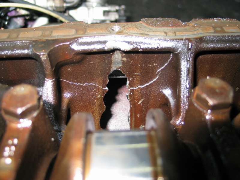

oto zdjęcie mojego skromnego autorstwa ;-)
demolka 2.0TDI PD
> demolka 2.0TDI PD
A coś więcej o przyczynie? korba pękła?

Zakładam, ze pekł korbowód czwartego cylindra (u nas lezy identycznie zniszczony blok 1,9 D 1Y (VW). W nim równiez urwał się korbowód na 4 cylindrze, blok odpadl niemal identycznie. Zniszczenia świadczyły o uszkodzeni przy wyższych obrotach-tłok był całkowicie zmielony, mieścił się w garsci po wygrzebaniu z miski olejowej. Widziałem juz 3 bloki silnika X20XEV, gdzie pękł korbowód również 4 cylindra, wybija wtedy ładne okienka po obu stronach skrzyni korbowej, w jednym nastąpiło uszkodzenie przy małych obrotach-tłok był potrzaskany, ale nie zmielony. Mam gdzieś fotki, mogę wrzucić.
> Niezły armagedon
tak, korbowód pękł mniej więcej w połowie długości, tłok z jego kawałkiem zatrzymał się w GMP, a reszta kręciła się z wałem co w kolejnym obrocie spowodowało wyrwanie bloku jak widać na foto, urwało tak z 1/3 misy olejowej i kawałek obudowy skrzyni biegów, głowica też nie przeżyła, generalnie masakra, to była jakaś wada materiałowa, auto nie miało 100kkm, pewnie przypadek bo standard w tych silnikach to głowice,

...oraz rozbity blok. Taka sama dziura była z drugiej strony.
Głowica na szczęście nie ucierpiała, wymieniony został jeden czy dwa zawory.
