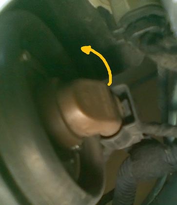

to fakt, byłem teraz jeszcze w aucie zerknąć i dobrze kojarzyłem, ząbek jest do góry, oprawka w stosunku do lampy przekręca się ze 30 stopni, zrobiłem zdjęcia ale E51 robi z bliska takie zdjęcia że nic na nich nie widać wrr [trzeba by zrobić czymś normalnym fotki],

Łatwo powiedzieć ... trudniej zrobić bo miejsca jest tyle, że ledwo dwa palce się wciśnie nie mówiąc o oku.. robiłem to trochę na "wyczucie" ale jutro postaram się jeszcze raz dokładnie ... wyjąć i włożyć (tylko bez skojarzeń grinser006.gif) ...
PS: pytanie tylko w jakiej pozycji powinna się znajdować ta plastikowa "fajka" co się ją razem z żarówką do klosza wkłada? jako punkt odniesienia biorę ten koniec fajki do którego podpinana jest wtyczka z kablami... mam nadzieję, że napisałem tak, że mnie rozumiecie zlosnik.gif
aha ... w Astrze G nie ma (jak ktoś pisał) żadnych pręcików, drucików - żarówka "wchodzi" na tą plastikową fajkę (pamiętam o "ząbku") a fajka z "półobrotu" się "wkręca" w klosz lampy ...

wrzucam foto, mam nadzieję że coś się na nim dopatrzysz, to jest zdjęcie z góry P lampy, teraz jest w położeniu normalnym, przekręcenie zgodnie ze strzałką ze 30st powoduje odblokowanie i pozwala wyjąć oprawę,
Ostatnio wymieniałem oprawę, bo miałem ułamany zabek. O dziwo chociaż żarówki H7 wymieniałem już kilkanaście razy, to po raz pierwszy miałem problem z zamocowaniem nowej oprawy. Ciagle wyskakiwał mi jeden ząbek przy obrocie oprawki. Po 15min się udało ale tylko dzięki temu,że odpiąłem zasilanie i na sucho wkładałem samą oprawę tak aby znaleźć jej początkowe ustawienie a potem zamocowanie. Tak że kostkę podepnij na końcu, bo ja od tego kręcenia myślałem,że zrobie supeł na kablu.
