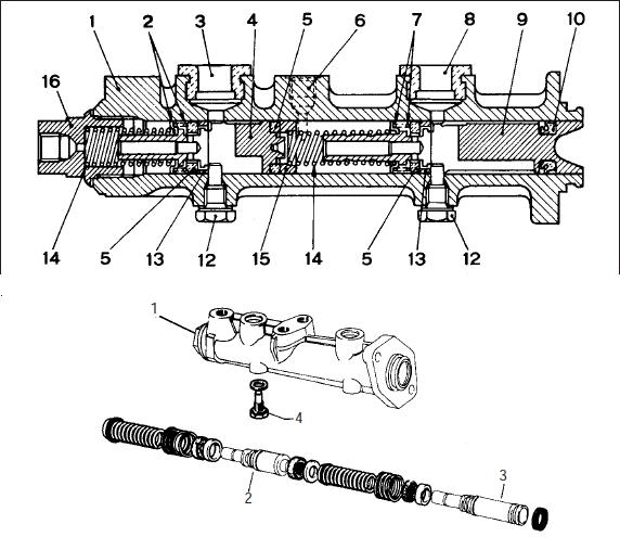

Mam takie pytanie, sądzę, że będziesz wiedział. Czy jakby mi np. pękł przewód hamulcowy idący od pompy do korektora hamowania i wyciekł płyn - to czy przednie hamulce będą jeszcze hamować czy już nie? Pompa w uno ma dwie sekcje?
(Ja wiem, ze hamulce bez płynu nie będą działać)

Teraz nie pamiętam jaka jest kolejność sekcji, która przód która tył. Ale jeśli pierwszą sekcją od strony serwa jest zasilanie przodu, to w trakcie wyciekania płynu (gdy jeszcze w zbiorniku będzie jakaś tam jeszcze jego ilość) to chyba jeszcze zahamujesz przodem, gdy wyciekł płyn raczej marne szanse na zahamowanie. Pozostaje niezastąpiony ręczny.
Jeśli kolejność sekcji jest inna nie zahamujesz przodem, pierwsza sekcja będzie nie ściśliwa i nie zareaguje druga. Jak powyżej pozostaje niezastąpiony ręczny. drive.gif

Jeśli dobrze pamiętam to właśnie przednie hamulce podłączone są do tej sekcji bliżej serwa, więc gdy z tyłem coś się stanie to przód jeszcze powinien hamować ok.gif
