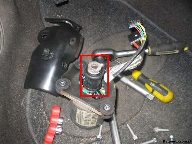

Panowie, mam zamiar wyjąć wałek który jest między silnikiem wspomagania a kolumną (zaznaczony na czerwono) i trochę tak pojeździć.
Czy mogę w ten sposób coś uszkodzić, spalić silnik, zepsuć czujnik itd....albo w nagrodę otrzymać świecącą kontrolkę którą będzie można tylko wykasować euroscanem ?

O ile odłączysz sam silniczek nic się nie powinno stać, jeździłem z niesprawnym i poza tym, że było ciężko kręcić 215 -nastkami nic się nie stało zeby.GIF
Kontrolka się zapali lecz o ile pamiętam zgasła sama, ale może niech ktoś to potwierdzi dla pewności hmm.gif

moze odpiac i nic sie nie stanie a potem kontrolka sama zgasnie tylko ze ciezko bezie ci tym krecic smile.gif
> nawet ciezej niz w punciach bez wspomagania
