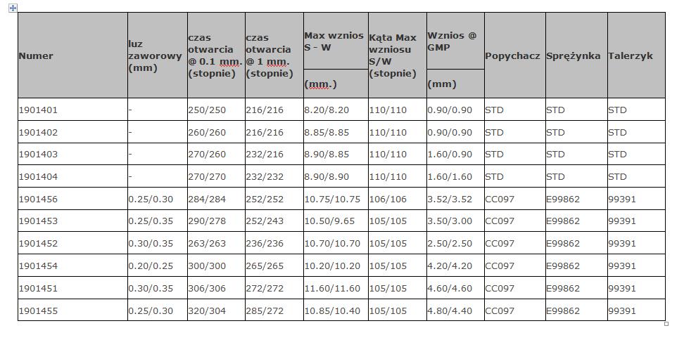

wg katalogu catcamsa do 270/270 jest STD czyli standardowe zlosnik.gif popychacz, spreżynka, talerzyk
