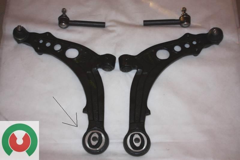

A przód.. lewy wachacz rusza się na elemencie zaznaczonym na zdjeciu. Czyli do wymiany? Wymieniac sama gume czy caly wahacz. Jeden czy od razu 2 wink.gif Co jeszcze przy okazji zeby sto razy pod auto nie wlazic? Koncowki drazkow? Jakies gumy?
edit:

No właśnie- zastanawia mnie jakość tych wahaczy za 200zl/ 2szt, normalnie jeden jakiś lepszy, w ASO kosztuje 200zl. hmm.gif
Mam bardzo mały luz na tych tulejach blush.gif i zastanawiam co będzie lepiej zrobić (jesli chodzi o stosunek efekt,trwałość, jakość/ cena):
czy kupić same tuleje, wahacze 2szt./200zl, wahacze renomowanej firmy >200zl hmm.gif
da jak najbardziej. brecha lub sciagacz do sworznia wahacza. teoretycznie whacz powinien wyjsc latwo - najbardziej trzyma sie z tylu.
