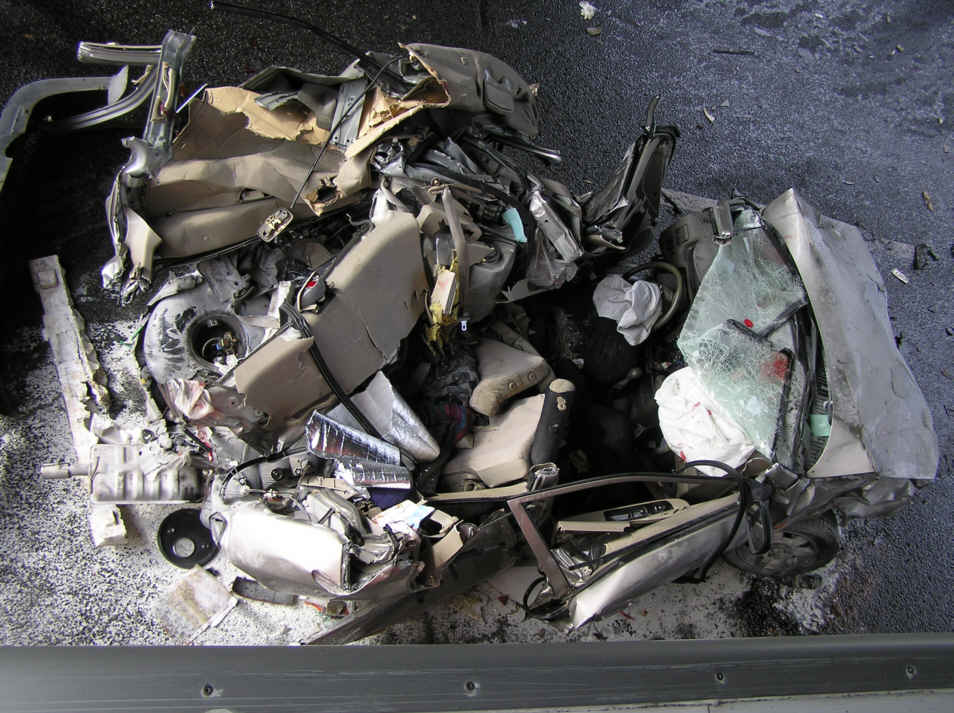

275635451-275597892-co_to_1.jpg Butle widac od razu. Tylko dekiel ktos odkrecil (lezy ponizej tlumika), pewnie, zeby odciac gaz. blush.gif
