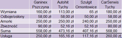

No to trochę powęszyłem i koszty kształtują się mniej więcej tak:
Zdaje się, że pojadę do AutoHitu. Amortyzatory i odboje - allegro Pszczyna (oryginał), jedynie gość z ornontowic ma swoje materiały (monroe), ale z kolei nie robi zbieżności i dzwoniłem do "ludzia" z orny i nie poleca tego gościa.
Zobaczę jeszcze u tego gościa z allegro jaki ma warsztat, jak będzie w porządku to pewnie tam wymienię. Kurdę balans a dopiero co był przegląd i było cacy sciana.gif
