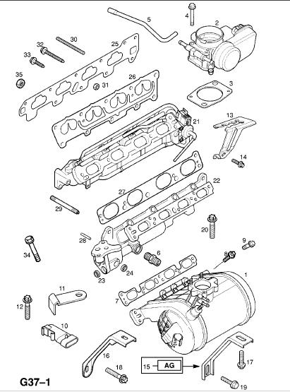

W związku z tym mam prośbę. Mechanik w ASO pokazał mi na ekranie komputera rysunek systemu Twinport w moim silniku (Z 16 XEP). Czy mógłby ktoś wrzucić ten rysunek? Mam od ponad miesiąca uszkodzony twinport, a chciałbym wreszcie się wybrać do jakiegoś warsztatu na rozebranie i naprawę. Chciałbym sam zobaczyć i mechanikowi pokazać rysunek tego zespołu.
Cholera, on mi jakis inny pokazywał. To był rysunek, na którym było widać przepustnice twinporta. Wiem, że zawracam Wam głowę, ale... frown.gif
A to na pewno była przepustnica twinporta? A nie kolektora zmiennej długości? cfaniaczek.gif
(załącznik).
Napisali, że kolektor dolotowy dolny z przepustnicami.
No chyba tak. cool.gif Dzięki. Są tam jeszcze w tym EPC jakieś rysunki tego kolektora?
Są rysunki przepustnicy, ale tobie pewnie chodzi o klapy twinportu - tego nie ma. Pozdr.
Który to jest ten kolektor dolny z przepustnicami na tym rysunku (który numer ma)?

"Kolektora dolnego" nie znalazłem, ale to zapewne poz. 1, a może jednak poz. 21, jakieś rurki podciśnienia od tego kołnierza odchodzą, może są do sterowania tymi klapami? No i jest poniżej kol. ssącego, więc stąd "dolny"?

Dziś dowiedziałm się w ASO. To część numer 21. Nie wiecie, czy da radę to naprawić, czy mam wyskakiwać z 2000 zł i to tylko za samą część?
