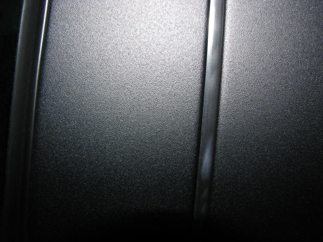

Folię kupiłem w tym sklepie ciętą z metra. Matowa, czarna. Wygląda bardzo dobrze. Przez 2 lata nie zrobił się żaden pęcherz, zmarszczka ani żadna inna wada. Jest jak nowa.
Ostatnio kupowałem tam bezbarwną pod stopy mocowania bagażnika dachowego.
