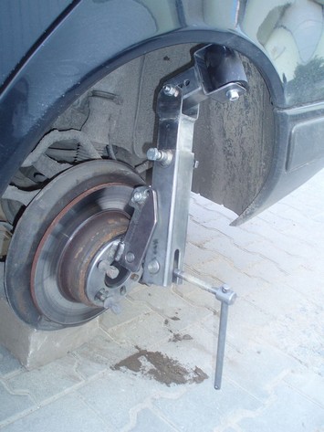

Można też wypchnąć maszynką specjalnie do tego celu przygotowaną z lewarka i jakiejś rolki (chyba teflonowej) którą przykręca się zamiast koła smile.gif Z lakieru nie zostaje zbyt wiele, chociaż niektórym to się udawało. IMO w seju ładnie wygląda wypchany rant na zewnątrz, w CC już zależy 270751858-jezyk.gif
> jak się nie mylę to taquito taką maszynkę robił
Dokładnie, a widzialem fotki takiej maszynki gdzieś na jakiejś szwabskiej stronie z VW.

swojego czasu mozna bylo kupic taka maszynke za ok 400zl na allegro, ale po co jak zwykla rura da rade do samo zrobic zlosnik.gif
