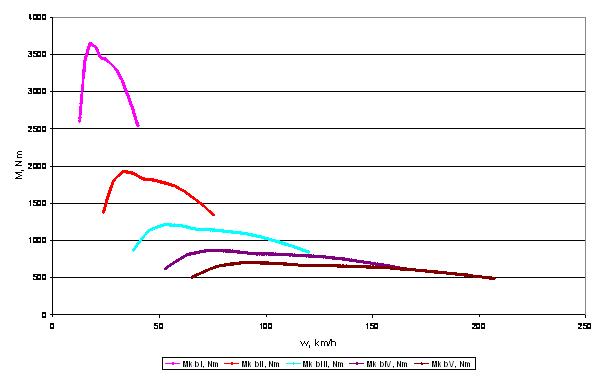

poniżej są 2 wykresy sporządzone dla fiata stilo jtd 115KM
Wykresy przedstawiają chcrakterystykę zewnętrzną silnika (moc i moment max) zredukowaną na koła pojazdu.
Zakładam, że samochód potrzebuja 30kW (pokonanie wzniesienia na przykład).
Na wykresie mocy na poszczególnych biegach można zobaczyć, że jadąc z prędkościa ~60kmh na 5 biegu mamy ~30kW i znajdujemy się w zasadzie na końcu krzywej 5 biegu. Jesteśmy na charakterystyce zewnętrznej (przypominam oznacza to, że maksymalnie obciążyliśmy silnik). Przechodząc na bieg 4 mamy ~50kW, a na 3 ~70kW. Widać, że mamy odpowiednio 20 i 40kW nadwyżki mocy, więc silnik jest mniej obciążony.
Na wykresie momentu widać to samo.
Prawdą jest, że jak mocniej obciążamy silnik, to sprawność rośnie, więc jest eco (-logicznie i -nomicznie). Nie spotkałem się z badaniami na temat wpływu obciążenia na stan silnika. Nie wiem, czy powoduje rysy na tłokach i panewkach. Nikt tego nie zbadał chyba.

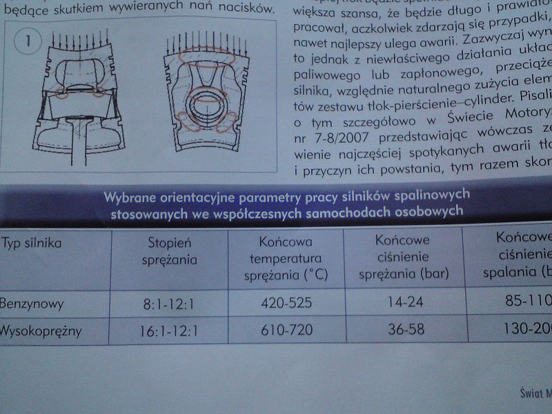

a wiesz jak tlok zmienia ksztalt podczas pracy? porownanie jak najbardziej moze byc wykonalne. dla mnie trasy nie musza byc takie same. mnie chodzi o sily dzialajace na uklad tlok - korba - wal. w ktorym aucie szybciej nastapia luzy i jakiej wielkosci, na wale; tlok - korba; i jak bedzie wygladal sam tlok hmm.gif.
na tloku po lewej wlasnie widac jak sie obija o cylinder.

od strony drogi moment jest taki sam, ale od strony silnika moment maks dostępny na poszczególnych biegach jest różny, i o to chodzi. Zobacz post z wykresami.
to zdjęcia mnie nie przekonuje. Byłem w fabryce tłoków MAHLE w Krotoszynie i facet w laboratorium pokazywał nam taki tłok ( z naniesioną powierzchnią chyba teflonową) i stwierdził, że takie rysy, to jest norma, na co wszyscy uczestnicy zrobili yikes.gif
pewnie ze norna tylko ze w aucie masz 4 tloki i raczej powinny sie rownomiernie zuzywac.

nie porownujmy benzyn z dieslem - jakie wartosci cicsnien w komorze spalania sa, jakie temperatury, jakie zastosowane materialy.

> Momentu na kołach jest tyle, ile wytwarza silnik, pomnożone przez
> przełożenie.
A silnik wytwarza tyle ile jest potrzebne, a potrzebne (do utrzymania stałej prędkości) jest tyle ile wynoszą opory. t-jet spokojnie jest w stanie utrzymać prędkość 40 km/h na szóstym biegu, ba nawet jest w stanie dynamicznie przyspieszać przy tej prędkości.
no nie tak do końca...
silnik wytwarza tyle, ile życzy sobie kierowca smile.gif a jeżeli kierowca chce jechać ze stałą prędkością, to każe silnikowi wytwarzać tyle momentu, żeby nie było nadwyżki na kołach.
Co nie zmienia faktu, że na wyższym biegu silnik jest bardziej obciążony niż na niższym, bo jesteśmy bliżej charakterystyki zewnętrznej.
