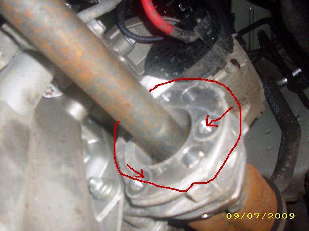

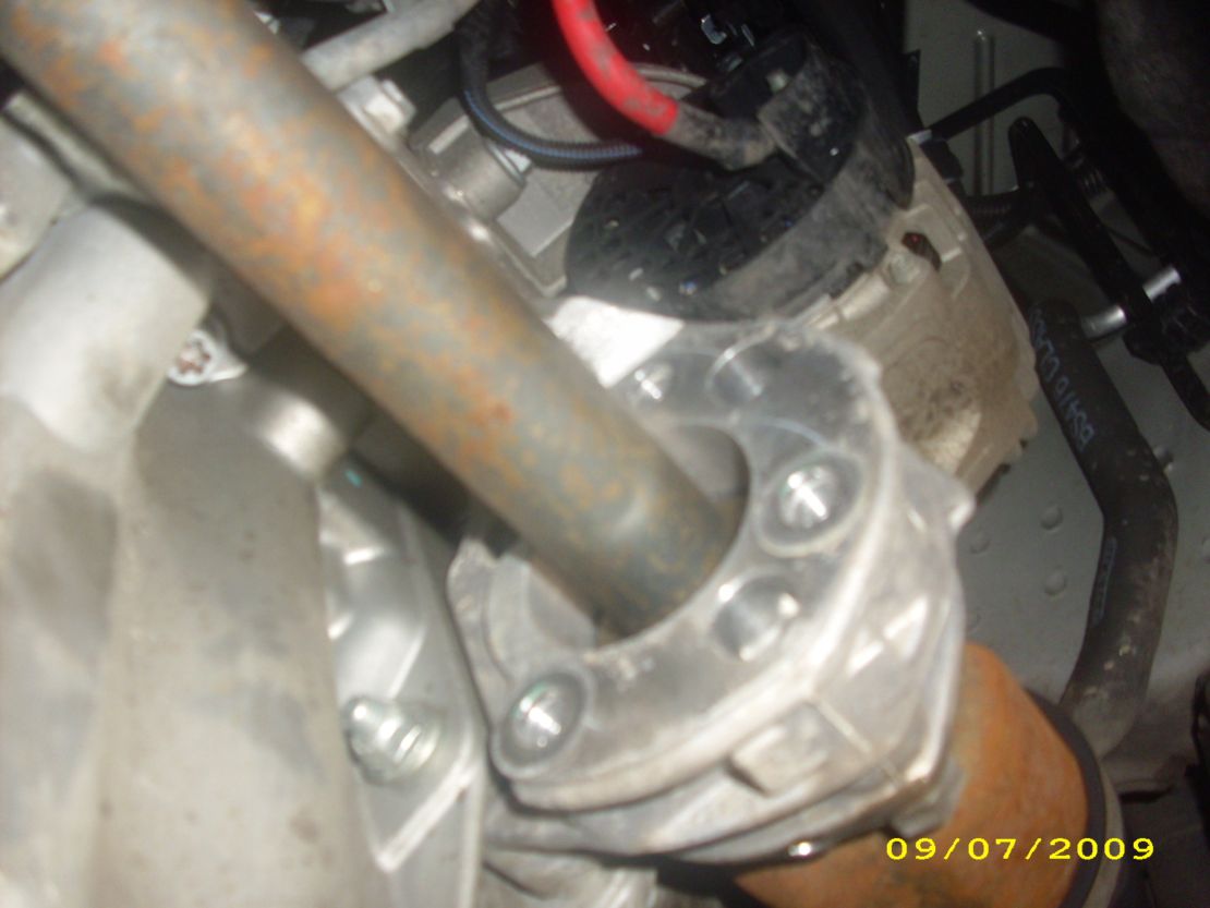

I jeszcze coś mnie zaciekawiło. Na prawej półosi wydaje się jakby brakowało jakiegoś elementu
yay.gif Sorki za tak duże zdjęcia ale pierwszy raz udało mi się wkleić zdjęcia i to 3 naraz palacz.gif

Wszyscy sobie poradziliśmy z tym zgarniaczem ale liczę też, że ktoś przy najbliższej okazji, jak będzie miał możliwość zobaczenia samochodu od dołu to zerknie na prawą półoś i sprawdzi czy jest tak samo jak u mnie.

EDIT: Takie mnie jeszcze myśli naszły czy aby czasem jak ASO wymieniało poduszkę skrzyni biegów nie zapomnieli przykręcić czegoś hmm.gif

czy w zaznaczonym miejscu też tak samo to wygląda. U mnie robi wrażenie jakby niedawno coś tam było dokręcone a teraz tego brak.

Nie dało mi to spokoju i byłem dzisiaj w ASO. Sprawa się wyjaśniła - ten brakujący element to mocowanie silnika do podwozia, który został celowo zdemontowany podczas naprawy w ASO. Zgodnie z zaleceniem FIATA - w celu wyeliminowania ebnięcia podczas rozruchu zimnego silnika, a te drugie obok mocowanie wymienia się na nowe. ok.gif

Ja jutro jestem umówiony w ASO z moją listą usterek, i zamierzam zgłosić n.in to szarpanie przy zimnym rozruchu. Dobrze rozumiem, że oni Ci wymontowali jedna poduche pod silnikiem? icon_eek.gif

Przeca pisałem o tym z jakiś m-c temu w temacie "Odpalanie 1,9 MJ 120" ale przypomnę - pomogło. Najpierw wydawało mi się, ze to za sprawą nowego oprogramowania centralki wtrysków ale dzisiaj dowiedziałem się, że to od tej poduszki icon_eek.gif

Hmm - to bardzo dziwne - rozumiem zeby cos doinstalowali, ale zeby wymontowac poduszke i tyle? A teraz co - pewnie pozostale beda bardziej obciazone i szybciej padna albo ... ehh - wydaje mi sie ze o prowizorka i ze jesli nawet dziala poprawnie to tylko na krotko a dalej moze byc tylko gorzej. Mam nadzieje ze sie myle.

to zalecenie ma jakiś numer ? masz potwierdzenie demontażu w związku z zaleceniem ?
A tak na poważnie to nie przyszło mi do głowy żeby się o to spytać bo byłem zadowolony, że brak tego elementu jest celowy.

Ale jaja smile.gif w nowych fiatach demonttują części fabryczne żeby było ok pad.gif Już w to wierze... sami pewnie nie wiedza co mają robić
