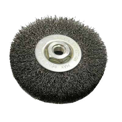

> a dałoby to rade zrobić taką szczotką drucianą na wiertarkę? zerwie
> baranka do blachy?
na wiertarce masz: małą średnicę szczotki i stosunkowo małe obroty, ale na kątówkę załóż coś takiego
sam tym zdarłem barana z całych progów - a pod spodem były ogniska rudej...
