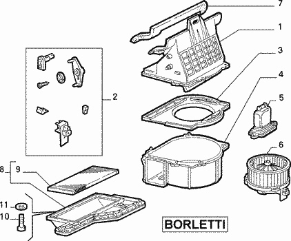

tylko nie wiem gdzie ramki szukać
może ktoś ma numer eper?

znalazłem
7761033 - FILTR POWIETRZA - Cena z VAT-em: 180,89 PLN
do tego około 80 pln cena za wkład
zatem jak nie znajdę na allegro to sobie daruję

P.S nr z epera to 7761033 a koszt ok. 190zł

odkopie troszke temat
a mianowicie gdzie znajde ta czesc montarzowa filtra ( 8 ) w swoim samochodzie bo chyba tego nigdzie nie widze i zastanawiam sie gdzie to powinno byc
