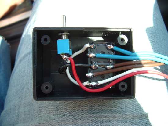

Witam . Mam takie coś i prubuje zamontowac tyle tylko ,że coś mi nie gra .
Sprawa jest prosta - jeden kabelek pod kontrolkę ładowania ,drugi -masa ,jak w instrukcji.
potem równolegle pod kable od przeł,światel -dwa pod postojowe w aucie kolor szaroziel. i dwa pod mijania -żółte.
No i nic d..a i pozycja przełączniczka w tym ustroistwie nic nie daje .
Montował juz ktoś ten badziew??
Gościo z alledrogo ma same pozytywy za ten pstryczek ,może u nas multimeter coś nie pozwala?

No więc dla mnie to też dziwne .
Jest tam tylko 6 kabli ,jeden dość cienki biały ,według opisu załączonego to masa .
Drugi czerwony to pod kontrolkę ładowania .
potem dwa o przekroju conajmniej 2.5 kwadrat niebieskie -opisano że równolegle wpiąć pod kable od postołówek i następnie dwa brązowe o tym samym przekroju -wpiąć analogicznie tyle ,że pod mijania .
Dla mnie też to trochę dziwne .

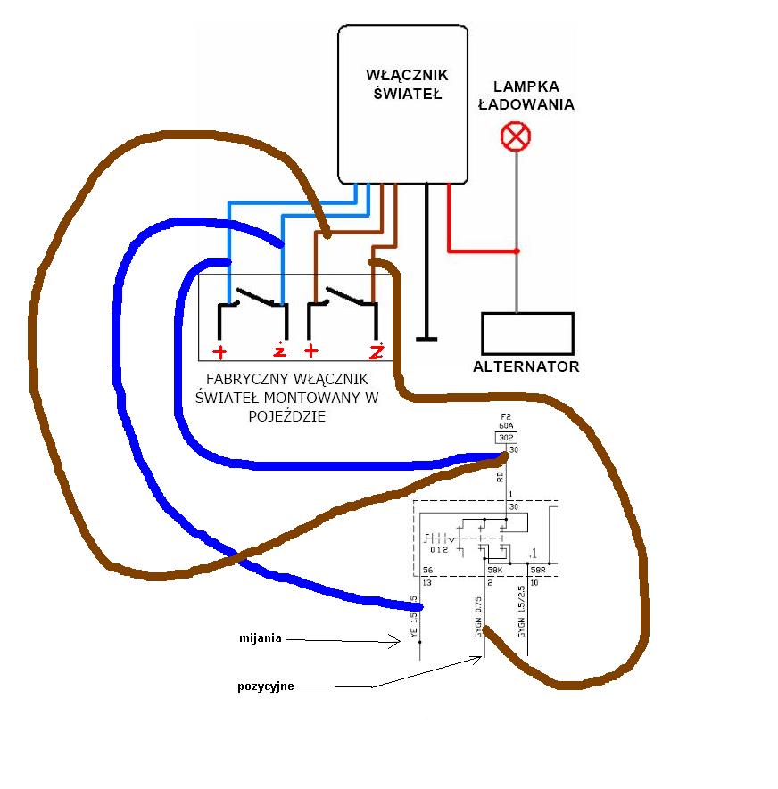

Ten włącznik nie bardzo pasuje do Astry, prędzej do malucha...
Jeśli już, to podłaczyłbym go tak:
I zegary muszą być wpięte, to może mnieć znaczenie.
PS. Na schemacie podłaczyłem wg fabrycznej instrukcji, ale IMO jest to niepoprawne, bo taki układ będzie działać także na postoju, będzie pobierał prąd z aku... Lepiej podpiąć go zasilaniem pod stacyjkę.
Pozdr.
Ok dzieki, chyba go wywale
Dokładnie tak to narysowane jest na Swistku od sprzedawcy oczywiście bez tego kawałka z TIS-a
