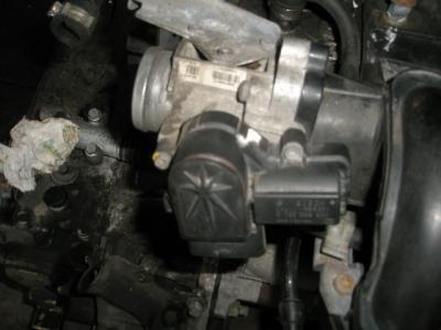

Witam panowie, przejechał do mnie znajomy po zakupie bravo 1.2 2000r z usterką zawieszających się obrotów, był w ASO i stwierdzili że ma brudną przepustnicę. Po odkręceniu fakycznie był duży nagar na przepustnicy, ładnie wyczyściłem po złożeniu obroty cały czas się wahają od 2000 do 2500, męczy się tak już 2 dni i zastanawiamy się czy nie kupić nowej przepustnicy.
Odłączyłem aku. na 12h i to nie pomogło, więc zgodnie z przeszukanym archiwum pojechałem do ASO pan stwierdził że szkoda naszej kasy jak nie wyskoczył błąd, zanim zmienię serwis chciałem się was doradzić.

ASO pan stwierdził że szkoda naszej kasy jak nie wyskoczył błąd, zanim zmienię serwis chciałem się was doradzić. To wyjatkowy patałach z ASO adaptacja i po kłpocie

> na przepustnicy jest krokowiec
czyli kroowy steruje tą przepustnica ?, bo typowego krokowca jak w 1.6 nie widziałem

A bo tam nie ma krokowca, jest zwykły silnik i ślimak.
Wykasuj autoadaptację i powinno pomóc.
po adaptacji trzeba jeszcze trochę pojeździć żeby się wszystko poustawiało jak należy ale generalnie takie falowanie o jakim piszesz powinno zniknąć od ręki. Jeśli to nie pomoże to pewnie krokowy do wymiany-koszt około 500zł mad.gif
> 1.6 nie widziałem
No bo to nie jest typowy silnik krokowy, fachowo siłownik biegu jałowego na uzytek AK skrótowo określamy "krokowiec'
I jeżeli chcesz wymianiać to nie kompletną przepustnicę tylko ów krokowiec tymbardziej że jak piszesz żadne autoadaptacje i podpięcia pod kompa nic nie dają. prawdopodobnie ten element jest rozpiep-ony a nie jest naprawialny, chociaż różne próby kącikowi spece przeprowadzali, łącznie z regeneracją ścieżek.

Sprawdź zawór odprowadzania par paliwa - może jest cały czas otwarty, a po wyczyszczeniu przepustnicy, okazało się że krokowy nie jest w stanie jej domknąć na tyle żeby obroty spadły do prawidłowych (jak była zapyziała to przepływ był mniejszy i całość jakoś dawała radę).
Dziękuje panowie autoadaptacja się powiodła, trzeba było to robić aż 3 razy wink.gif za ostatnim razem silnik po odpaleniu utrzymał 880obr.
