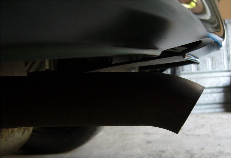

> U mnie też jest do dołu a silnik to benzyna X16SZR
sprzedawałem te auta jako nowe z salonu, wierz mi że jest jak piszę,
brat
> to masz końcowy od diesla
Tak wygląda niewiem.gif, a w dizlach to widziałem ale bardziej zagięte w dół, a u mnie jest troszeczkę hmm.gif
Auto ściągnięte z Niemiec, a wyprodukowany w 1999 w Belgii
> brat
> Tak wygląda , a w dizlach to widziałem ale bardziej zagięte w dół, a
U mnie jest bardziej zagięte w dół.
Autko ściągnięte i wyprodukowane w Niemczech
masz na nim jakieś numery GM? jeżeli tak to się je wrzuci w EPC i wyjdzie od czego on jest ok.gif
brat
