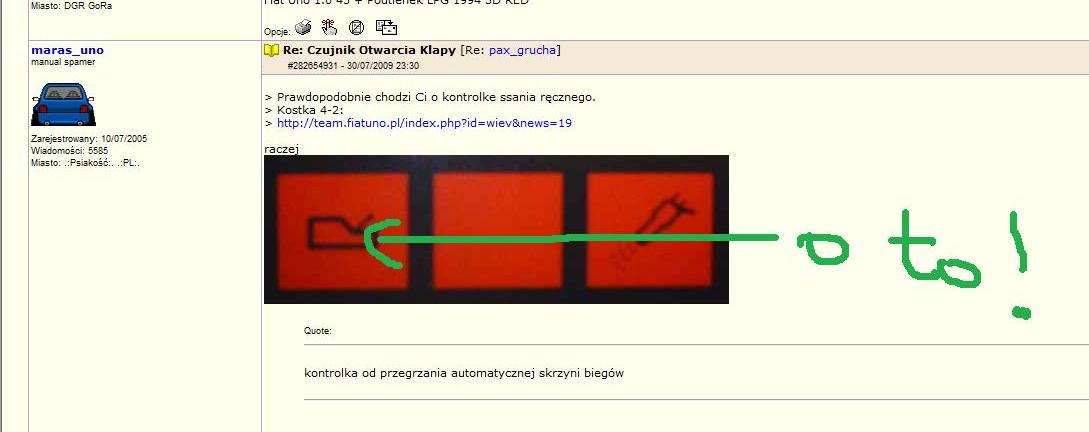

Koledzy, a nie łatwiej byłoby pociągnąć kable i podpiąć do pustych miejsc w zegarach?
Pozdrawiam,
Piotrek
> O to co na zdjęciu zaznaczone.
kontrolka od przegrzania automatycznej skrzyni biegów
Dzięki.
