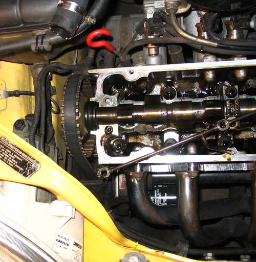

Ja zawsze składam pierwszy i trzeci mostek na niedystansujacy "Loctite" - zdarzyło się, że właśnie tamtędy leciało ok.gif
Kolego chyba pomyliles troszke focie bo oring cewki jest akurat z drugiej strony glowicy , czyli po przeciwnej od rozrzadu a ty podrzucasz fotke od strony rozrzadu a tym samym wielu mniej doswiadczonych kolegow wprowadzasz w blad .
Wspominałem w moim poście o mostkach i to bardziej chciałem zobrazować ok.gif
Doskonale wiem gdzie jest oring i cewki.
Kumaci zrozumieją, a niedoświadczeni i tak nie powinni sie za to brać zlosnik.gif
