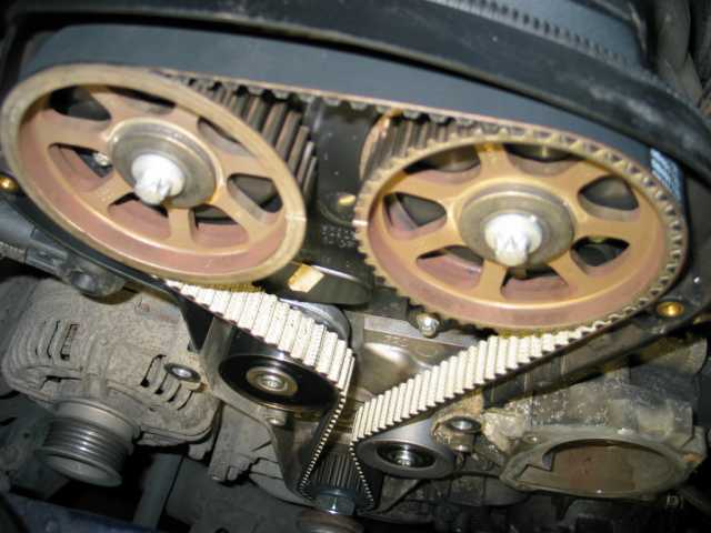

Max co bym proponowal to 90 kkm. 150 kkm to jednak przesada, a szkoda by bylo uruchominowego z trudem silnika...Wymienialem calkiem niedawno rozrzad w takim silniku, nawet mam fotki...

> Wymienialem calkiem
Mialem zrobic manual z wymiany, ale brakuje mi czasu.
Ale na zachete :

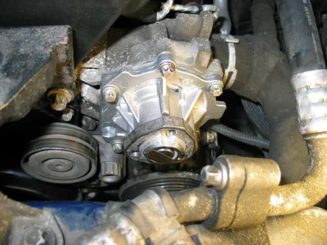

bartek_j spokojnie, pompę cieczy da się wymienić osobno.
W reszcie się zgadzam wink.gif.
Szkoda ze nie zrobilem jeszcze manuala, wszystko byloby jasne. Na potwierdzenie slow Orochimaru, swiezo zamontowana pompa cieczy w Z16XEP...

Pompa zamontowana w egzemplarzu na zdjeciu to Hepu (z urocza naklejka "Gepruft"...) Hepu montujemy najczesciej ze wzgledu na dobra jakosc i znosna dla klienta cene ale godna uwagi jest rowniez SKF, nieco drozsza...
