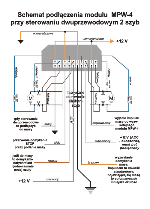

Do pandzinki sterowanie musi być dwuprzewodowe.
Taki np. najtańszy za 37 zł nie zadziała z pandką. Widzę na schemacie, że wykorzystuje on przyciski z szyb. Na nic się to zda.
Schemat zgodnie z którym z pandą taki sterownik zadziała wygląda np. tak:
Idealny sterownik do szyb, które nie są spoczynkowo spolaryzowane waytogo.gif

odświeżam - nie chcę udawać mądrego, ale wyjaśnij, dlaczego taki za 37 zeta nie zadziała ?***
Domykanie sterowane jest przecież jednoprzewodowo.
Właśnie wróciłem z garażu gdzie testowałem pożyczony od Vitka moduł. Przyznam - d.. blada.
Dlaczego? Źle dobrana czułość - jedna szyba tylko drgnęła i natychmiast rozpoczyna się domykanie drugiej. Kolejna, poważniejsza wada to konieczność podtrzymania sygnału wyzwalającego (np. masy z centralnego). Pojedynczy impuls sprawy nie załatwia.
Nawiązując do Twojego posta ze schematem - dlaczego dwuprzewodowa być musi?*** Moduł, który testowałem działa na następującej zasadzie:
1. Moduł wpinamy bezpośrednio przed silnik (w oryginalnej instalacji pomiędzy silnik a BODY)
2. W stanie spoczynku piny oznaczone jako powiedzmy A (do "przycisku") i B (do "silnika") są zwarte (dwa wyjścia z przekaźnika). Tym samym układ domykania jest "przeźroczysty" dla użytkownika. Przyciski działają normalnie.
3. Po podaniu sygnału wyzwalającewgo (pechowa stała masa) następuje przełączenie przekaźnika - Styki A i B zostają rozwarte. Na styk B podane zostaje +12V. (czyli układ symuluje przyciśnięcie przycisku "w górę").
4. Pamiętając, że w oryginalnej instalacji (u mnie również), w stanie spoczynku obydwa przyłącza silnika są zwarte do masy, podanie +12V na jedno z nich wywoła ruch silnika w określonym kierunku. Interesuje nas TYLKO DOMYKANIE, czyli tylko jeden kierunek obrotów.
Podsumowując - moduł domykania może sterować silnikami jednoprzewodowo - przynajmniej w naszych autkach. Warto jednak kupować moduły sprawdzone, do których opis to coś więcej, niż niedbale przetłumaczona instrukcja w stylu: "Podłącz, a potem sprawadź czy działa".
Dziękuję za uwagę:P
Jeśli w tym pokrętnym rozumowaniu są błędy, to proszę o sprostowanie.
***Wszystkie zadane pytania mają na celu zaspokojenie ciekawości piszącego, czyli mojej 270751858-jezyk.gif Nie są zaczepne ani przekorne.

Powody nie zadziałania podałeś sam, kiepska czułość taniego modułu i przede wszystkim konieczność podtrzymania masy. Dlatego najwygodniej i najlepiej jest kupić moduł któremu wystarczy tylko impuls. Wtedy wystarczy wziąć impulsik masy (wyzwalający zamykanie drzwi) z odpowiedniego drucika przy body compie.
Co do dwuprzewodowości. Myślałem, że w stanie zerowym przewody silnika są niespolaryzowane. Skoro można jednoprzewodowo to tym lepiej smile.gifok.gif
