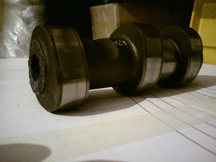

Zamieszczam zdjecia kawalka walka wyjetego z silnika
i drugie foto

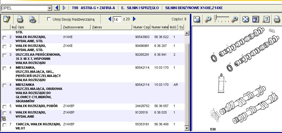

Wedlug EPC:
Corsa C Z14XE
Corsa C Y16YNG, Z16YNG (silniki na gaz ziemny)
Meriva 2003 Z16XE
Vectra C Z16XE
Zafira B Z16YNG
Vectra B X16XEL, Y16XE, Z16XE
Vectra B X18XE1
Astra Classic X16XEL
Corsa B Tigra X14XE
Astra F X14XE, X16XEL
Astra G Zafira A Z14XE, Z16XE, X18XE1
Wiecej szukajka nie wyrzucila dla nr czesci 90486981 i nr katalogowy 6 36 207 biglaugh.gif

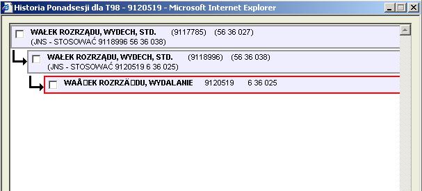

Spojrzalem do EPC pod walki rozrzadu i dla Twojego silnika
walek wydechu ma nr 9120519 i 6 36 025.
Juz wzrokowo na rysunku wiedze ze to sa rozne walki 6 36 025 i 6 36 207.

Teraz dojrzalem, ze na zrzucie jest notatka dla tego walka.
Byly trzy zmiany numerow:
