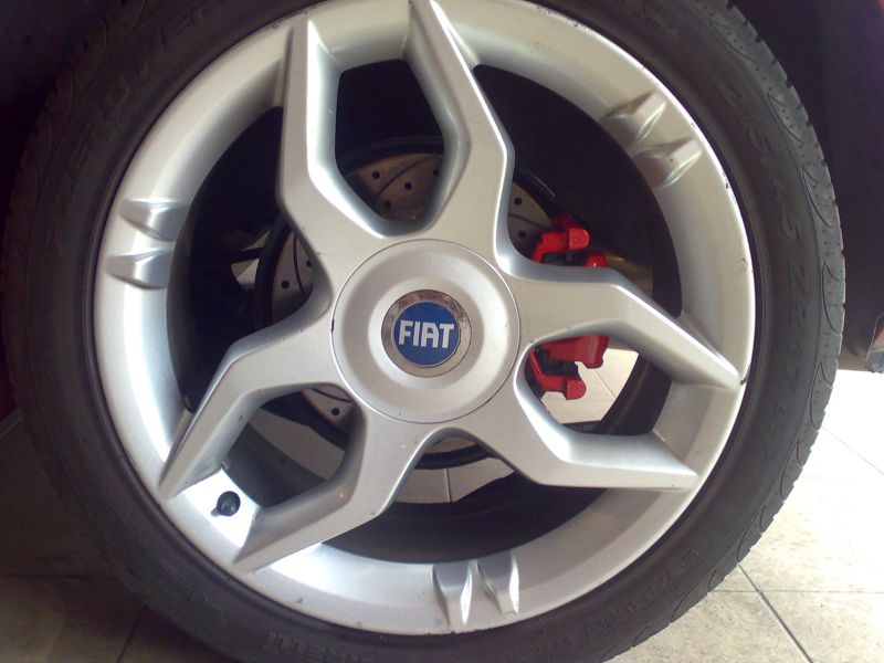

Postanowiłem dzisiaj w końcu wziąć się i pomalować zaciski w swoim samochodzie.
Co jest potrzene:
- farba do malowania - może być zwykły hammerite, ja kupiłem za 12 złoty czerwona "podobno do zacisków" ;-)
- benzyna ekstrakcyjna
- nakładki ze szczotka aluminiowa do wiertarki
- folia do malowania
dodatkowo przyda się:
- gazety / papier / folia aluminiowa do zatkania miejsc których nie chcemy malować
- wiertarka
- pół dnia wolnego
Kolejność działań
1) czyścimy wodą, najlepiej pod dużym ciśnieniem, zaciski aby wymyć z nich co się da
2) zdejmujemy koła
3) myjemy zaciski jakąś gąbką i płynem do głębokiego brudu - ja zrobiłem mieszankę ludwika, cifa i płynu do felg aluminiowych ;-)
4) po umyciu bierzemy sie za szlifowanie. Aluminiową szczotką doczepioną do wiertarki szlifujemy cały zacisk tak aby zaczął się świecić jak psu jajca ;-) trochę to czasu zajmuje. Trzeba uważać co się szlifuje
5) Po przeszlifowaniu trzeba powierzchnię do malowania odtłuścić i odpylić - do tego celu używamy benzyny ekstrakcyjnej
6) Dziury gdzie widać tarcze hamulcowe / klocki hamulcowe itp zasłaniamy albo gazetami albo papierem albo folią aluminiową (folia się fajnie wpasowuje we wszystkie szczeliny). Mamy w końcu gotową powierzchnię do malowania
7) Folią malarską obkładamy co się da, aby nic oprócz zacisku sobie nie pomalować
8) Kładziemy pierwszą warstwę farby - ja kładłem bez podkładu, bo tak mi sprzedawca powiedział. Łącznie położyłem 3 warstwy farby.
9) Jak wszystko wyschnie sprzątamy po sobie, zakładamy koła
10) Cieszymy się ładnymi zaciskami ;-)

Starałem się je zabezpieczyć, żeby malować tylko metal. Wiadomo, że idealnie byłoby zdjąc zaciski, dać do piaskowania i je pomalować.
> pomalować.
Wystarczyloby zdjac!
> pomalować.
Imho robota bez sensu. Demontaż zacików to chwila roboty a na pewno efekt finalny byłby lepszy
Pozdro
Niestety nie mam zielonego pojęcia jak zdjąć zaciski. Nigdy sam nie wymieniałem żadnych klocków itp. Dla mnie wyglada to bardzo dobrze, duzo lepiej niz wczesniej.
Tu nie trzeba żadnego zielonego pojęcia tylko trochę pomyśleć i odkręcić 2 śruby. Mogłeś wtedy wyjąc klocki, blaszki a przede wszystkim osłonić elastyczne (gumowe) osłony na których chodzi zacisk.

co się czepiasz tak tych gumek? Nic im nie będzie, farba sie porusza, skruszeje i odpadnie bez problemu. Zacisku to nie zablokuje zeby.GIF
A co do czyszczenia zacisków przed malowaniem, piaskowanie nie pomaga za wiele... Moje były rozebrane do ostatniej części, wypiaskowane i pomalowane, a mimo tego na dzień dzisiejszy (8tyś kilometrów po tej operacji) nie ma na nich jakieś 40% powłoki lakierniczej...
> pomaga za wiele...
W takim razie czy jest jakiś sposób, żeby pomalować zaciski "raz a dobrze" ?
> dobrze" ?
Farba Motip do zacisków trzymała mi się po malowaniu przez 4 sezony,
później sprzedałem samochód, wystarczyło oczyścić i odtłuścić i już waytogo.gif
> piaskowanie nie
> lakierniczej...
Widocznie niewłaściwa farba była użyta do lakierowania. Gdyby zacisk był malowany proszkowo i wygrzewany w piecu, to nie ma możliwości aby powłoka lakiernicza schodziła.
Ale my tu piszemu o chałupniczych metodach malowania a nie o piecówce zeby.GIF
No ale jak już ktoś decyduje się na wykręcanie zacisków, ich piaskowanie, to wręcz prosi się, aby trochę pieniędzy dołożyć i pomalować zaciski proszkowo. Robota zrobiona raz i dobrze.
BTW, musiałeś złą farbę dobrać albo miałeś pecha i trafiłeś na złej jakości produkt niewiem.gif Nawet zwykła farba żaroodporna z puszki i nakładana pędzlem powinna też parę lat wytrzymać. Szczególnie, że zaciski miałeś dobrze oczyszczone.
