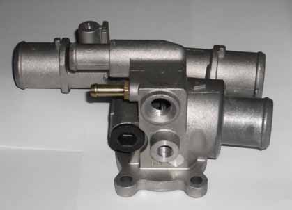

W ubiegłym tygodniu zawiozłem kumpla termostat ze SIENKI do naprawy do pana KAZIA. Naprawa kosztowała 40PLN, ale to co najważniejsze, ze jest duże zainteresowanie wkładem termostatów. Tak więc w niedalekiej przyszłości będą robić nam termostaty do silników 1.6 za niewielkie pieniądze claps.gif
Warunek: Jeżeli ktoś ma obudowę rozbieralną to niech jej nie wyrzuca, a jak nie macie, to poganiajcie do ASO czy warsztatów, i sprawdźcie, czy nie mają takowego "złomu"! palacz.gif

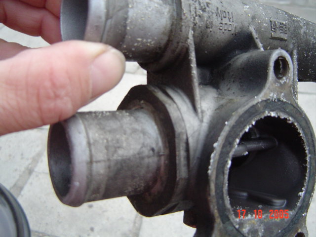

rozbieralna to np taka......
> i dla tego jej nie wywalę....
Są małe problemy przy odkręcaniu, ale czego się nie zrobi przy pomocy IMADŁA zlosnik.gif

a jak on wyglada w całej okazałości ?
czy ten w moim załączniku jest nierozbieralny??
Czy oba pasuja bez problemu?

ten w załączniku jest taki sam.... i na pewno pasuje.....
ale musiałbyś go odwrócić od strony samego termostatu.....to by byo wiadomo czy jest wymienny,,,,

Niestety, ale ten w załączniku jest nierozbieralny.
Jeżeli chodzi o dopasowanie, to nie da sie raczej tego zrobić. Jak ktoś próbował go wyjąć, to wie, że jest to termostat nietypowy. Z tych termostatów które widziałem (VW, BMW, MB) to żaden nie będzie pasował.
