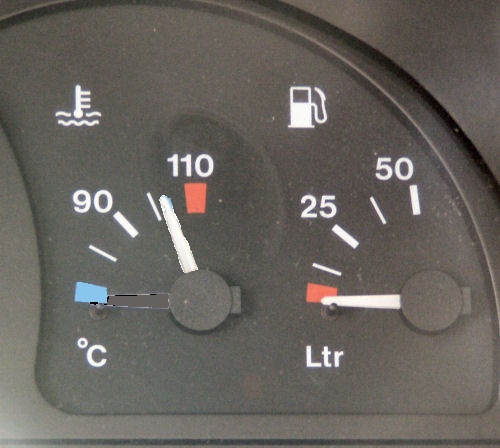

Podczas stania na jałowym i powolnej jazdy wskaźnik temp. zachowuje się jak poniżej.
Przy jeździe lekko spada na poziom 98-100st C. Wentylator włącza się tylko przy włączonej klimatyzacji. Gdzie szukać przyczyny ?
tylko sie cieszyc, gdyby stal juz na koncu czerwonego pola
to uslyszalbys wentylator.
U mnie podnosi sie na 105 lub troche wiecej a jak wlaczy
sie wiatrak to spada na 95 lub tyle co na zdjeciu.
Te 105 jest na poczatku czerwonego na zdjeciu.
Paliwa to moglbys dolac do pierwszej kreski i tak

W kwestii formalnej: bardzo proszę o nie operowanie wartościami liczbowymi temperatury, a już w szczególności w przypadku wskaźnika 110*, bo wartości te nijak się mają do rzeczywistej temperatury... grinser006.gif

No OK, ale co pokazuje podczas normalnej jazdy, czyli odpalasz i od razu w trasę czyli bez "stania na jałowym i powolnej jazdy" i doprowadzania wskaźnika do kosmicznych wartości?

TTTM, to jest wyjaśnienie całego problemu. U mnie wentylator załącza się ponad 100 stopni (wskaźnik 100 stopni) spada troszkę poniżej i się wyłącza. Tylko, że ja mam diesla i osiągnąć te wartości to trochę trzeba postać w korku przy temp. zewnętrznej ok. 30 stopni bo inaczej nawet 100 nie dochodzi, ale benzyniaki to inna sprawa, chwila stania lub ślimaczej jazdy i już wentylator się załącza.

No dokładnie tak. U mnie włącza się wiatrak jak wskazówka jest prawie dokładnie tam gdzie pokazuje obrazek w pierwszym poscie. Z tym, ze kiedy wiatrak się wyłacza, spada trochę niżej niż to opisuje autor wątku: tuż nad kreskę opisaną jako 90. Ale to kwestia egzemplarza termowłącznika w chłodnicy: jeden ma większą histerezę, drugi mniejszą.

Z tego co rozumiem, u Was większość jazdy jest przy normalnej temp. w okolicach środka skali. U mnie natomiast 85% jazdy odbywa się z temp jak na fotomontażu.

Bo jezdzisz w korkach, albo stoisz. Jezeli nie wchodzi na czerwone pole to nie masz czym sie przejmowac. Mialem tak tamo w astrze. jak koreczek to wskazowka leciala nawet wyzej niz u Ciebie. Zalaczal sie wentyl, wskazoweczka opadala i tak w kolko.

Jeżeli podczas swobodnej jazdy (4, 5 bieg ) masz taki wskaz (jazda na takim odcinku do 5 minut powinna zbić temperaturę do wartości wymaganej a wiec okolice 90 st (tutaj niech utalą koledzy z benzyna w baku wink.gif) tzn ze masz problemy z oddaniem ciepła od silnika
To oznacza że chłodnica nie wymienia tak ciepła jak powinna.
Przypuszczam ze czeka Cię w najbliższym czasie wymiana tego elementu

O widzisz... Dlatego o to pytałem. To nie jest normalna temperatura "robocza". Dla wskaźnika 110* normalna temperatura to między pierwszą nieopisaną kreską a kreską oznaczoną "90". Przy termostacie nówka sztuka, wskazówka będzie sobie wędrować po skali o parę milimetrów góra-dół, przy nieco starszym będzie mniej skora do wędrówki i usadowi się tuż nad pierwszą nieopisaną kreską.
Jeśli u Ciebie wskazówka jest tak wysoko, to pewnie jak prawi dan102 : trzeba sprawdzić drożność układu.
Uszkodzenie wskaźnika - zawyżanie raczej wykluczam bo wtedy w chwili włączenia wiatraka wskazówka byłaby na końcu skali.
