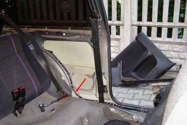

> a ja mogę zapodać fotę którędy prowadzić przewody
> co prawda to hb i to 3d ale w sd lub 5d będzie podobnie
W 99 roku oszczedzili a w mojej z 98 tak tez wygladaja,
tyle ze ja mam kompletna wiazke, lacznie z kablami do glosnikow
ktorych nie chce mi sie zakladac.
