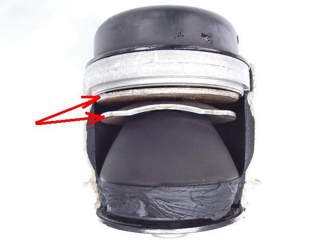

to ja doradzę ci tak: otwórz maskę i naciskaj "drżącymi ruchami" na prawy błotnik - jakby ci się ręce trzęsły. generuj z siebie drgania z maksymalną częstotliwością (nie powolne kołysanie całego nadwozia) ale z małą amplitudą - wystarczy 1 ~ 1,5cm. obserwuj prawą poduszkę silnika, a raczej "nasłuchuj wzrokiem" stukania spineyes.gif u mnie klepało/stukało, kiedy jechałem po prawie równej drodze screwy.gif i już chciałem rozbierać pół auta, a to skubana poduszka stukała - konkretnie elementy zaznaczone na czerwono (po sekcji zwłok). powinny być zamocowane na sztywno, tym czasem luźne - hałasowały.
Tylko, że nie chodzi o Uno a o punto i tam ta poduszka wygląda zupełnie inaczej. wink.gif Ale sprawdzałem ją i jest jakby ok. wink.gif
