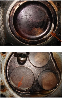

Silnik po rozgrzebaniu wygląda jak poniżej, jeśli chodzi o pierwszy gar w którym nie było kompletnie ciśnienia. Zawór skrzywiony i odbity na tłoku. Przed rozbiórką sprawdziliśmy wadliwy cylinder na olej. Wlane było około 20 ml (za dużo) i ciśnieniomierz zamknął skalę. Więc szczelny?. Zrobiliśmy sprawdzenie powietrzem. Tłok w górne położenie (zawory są zamknięte) i powietrze tłoczymy przez gniazdo świecy do środka. Jak zawory są nieszczelne powietrze uchodzi do kolektora dolotowego lub wylotowego. W naszym przypadku w portkach wydechu było słychać syk powietrza. Poniżej widoczny efekt zawieszenia popychacza hydraulicznego.
Kolejne zdjęcia dorzucę niebawem

Dorzucam jeszcze kilka fotek z remontu może ktoś będzie chciał oglądnąć swojego 1.4 od środka smile.gif
