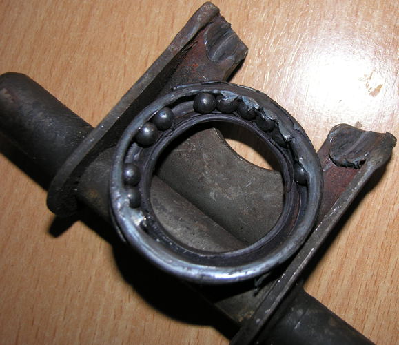

aż się doczekałem, szumiało ale pracowało do końca, silnik pracował bieg włączony gaz, a do przodu niet foto.
Witajcie
Mam dokladnie to samo:) stuka na luzie przy wcisnięciu sprzęgła przestaje stukać.Też lubi podszarpywac przy ruszaniu.Czyli przyczyna jest ta czesc co na zdjeciu??Czego dokładnie jest to zdjcie ??jakiej czesci??

miałem podobnie - wymieniłem łożysko oporowe i jest ok. Prawda jest taka że gdybym auta nie potrzebował następnego dnia i miał wolne 200 zł to wymienił bym całosć czyli + docisk i tarcz.
