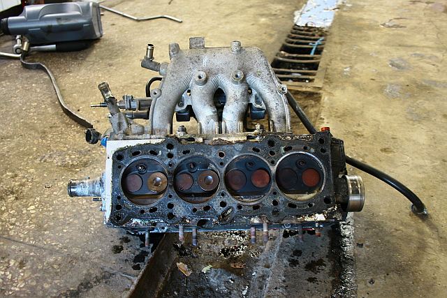

> to ja już nie wiem
chyba znalazlem rozwiazanie....
niedokladnie przylegajace zawory wydechowe i ssace.... a w efekcie upalona upg...
kosztowalo mnie to wiele i 2 dni nerwow....
Jeśli zawory się nie domykały to auto powinno tracić moc ale nie powinno przepalić UPG. Jak przepaliło upg to albo: za słabo dociągnięta głowica; krzywa (źle splanowana) głowica; krzywy blok.
byl nawet na hamowni i wykazal tyle ile powinien, jezdzil w zasadzie OK pozatym ze sie grzal.
> ale nie
a jednak
> blok.
teraz jest zlozona bez planowania, skrecona bez klucza dynamometrycznego z dosypanym do srodka brudem z marokanskiego warsztatu i wyraznie mniej sie grzeje o jakies 15stC, jest tylko ciut slabszy (przynajmniej jesli chodzi o Vmax - ca.5km/h)
jak to sprawdzić ??
> jak to sprawdzić ??
rozebrac zawory, odwrocic glowice do dolu walkiem, wlozyc luzno zawory i zalac benzyna, jak nie wyleci to jest OK zlosnik.gif
