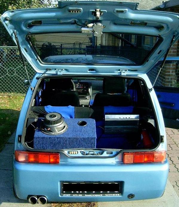

a ja mam takie cos na magnaci i tez ladnie masuje zlosnik.gif wymiary to o ile dobrze pamietam to szeroka: 45/dol: niepamietam ale na caly bagaznik od siedzen do klap /wysokosc: 25
