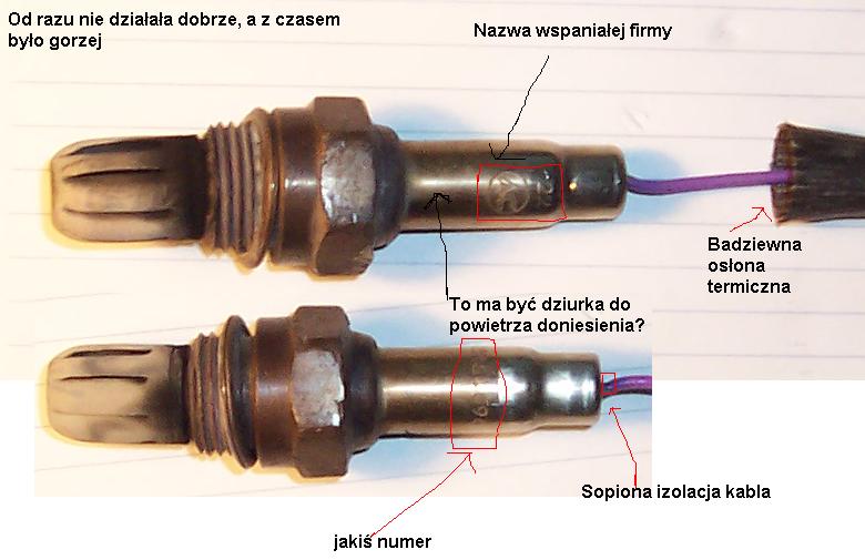

maras77 Napisano 11 Grudnia 2005 Udostępnij Napisano 11 Grudnia 2005 > Taka sonda działała u mnie dobrze przez jakiś tydzień. > Teraz raz działa, a czasami napięcie nie zmienia się ustalając się na > ok. 0,2V. > Jeśli już działa to oscyluje w zakresie 0,05V - 0,65V. > Komentarze negatywne i neutralne wystawione temu userowi potwierdzają > słabą jakość towaru, a zatem uważajcie. Sonda "oryginalna GM", z papierową naklejką GM KLIK Do d.... - nie kupować. nagrzewa się ponad 10 minut, i zakres pracy jest 0,3 V - 0,8 V. W korku stygnie. Kupiłem na szrocie za 20 zł sondę i nagrzewa się 10 sekund, zakres pracy 0-1V. Gdyby nie to, że sobie kupiłem za bezcen sondę ze szrotu, to bardzo bym se w brodę pluł. Pozdrawiam i ostrzegam. PS - mam do sprzednaia "oryginalną sondę GM", używana 6000 km Odnośnik do komentarza Udostępnij na innych stronach More sharing options...
RobertV664 Napisano 12 Grudnia 2005 Udostępnij Napisano 12 Grudnia 2005 > Sonda "oryginalna GM", z papierową naklejką GM > KLIK > Do d.... - nie kupować. Ta naklejka to 100% wydruk "made in home". Oryginalna ma cos w rodzaju hologramu. A o sondach z allegro za 50zł to już sporą nowelę napisałem. Wystarczy przejrzeć moje posty z lipca i sierpnia br. Są tam też foty pokazujące jak one wyglądaja po kilkuset km Odnośnik do komentarza Udostępnij na innych stronach More sharing options...

maras77 Napisano 14 Grudnia 2005 Udostępnij Napisano 14 Grudnia 2005 > A co koledzy sądzą o Takim wynalazku ?? To też chyb z serii > no-name u mnie już dwie takie "tanie" z allegro wyzionneły > ducha ... ktoś widzi teraz na allegro coś co warto kupić > (jednoprzewodowa) ?? Jak dla mnie wygląda podejrzanie. Nie znam tej firmy, więc nic nie mogę powiedzieć - na pewno firma AC jest do DU.. Wiem jedno, jak jest ta badziewna czarna osłonka termiczna, to znaczy, że nie mieli kabli odpornych na temperaturę - to złe rokowanie Odnośnik do komentarza Udostępnij na innych stronach More sharing options...
Bastek333 Napisano 14 Grudnia 2005 Udostępnij Napisano 14 Grudnia 2005 > Wiem jedno, jak jest ta badziewna czarna osłonka termiczna, to > znaczy, że nie mieli kabli odpornych na temperaturę - to złe > rokowanie No coś w tym chyba jest Odnośnik do komentarza Udostępnij na innych stronach More sharing options...
Piotr_M Napisano 14 Grudnia 2005 Udostępnij Napisano 14 Grudnia 2005 > Wiem jedno, jak jest ta badziewna czarna osłonka termiczna, to > znaczy, że nie mieli kabli odpornych na temperaturę - to złe > rokowanie Qrcze, to VW montuje badziewie w swoich nowych autach, bo slowo Ci daje, ze oryginalne sondy montowane fabrycznie przez VAG (produkcji NTK) maja wlasnie taka "badziewna czarna osłonke termiczna". P.S. I to, co napisalem wcale nie oznacza, ze polecam zakupy sond "no name" na Allegro. Wrecz przeciwnie! Odnośnik do komentarza Udostępnij na innych stronach More sharing options...

maras77 Napisano 15 Grudnia 2005 Udostępnij Napisano 15 Grudnia 2005 > Zdjęcie czego ??? Powiedz co dokładnie Cie interesuje Hmmm, może zdjęcie muminka? Nie, zdjęcie sondy lambda poproszę, a dokładnie tej części bez kabelka - z bliska, tak, żeby było widać wytłoczenia na kopusie. Ja mogę zapodać zdjęcie ewidentnej podróbki Odnośnik do komentarza Udostępnij na innych stronach More sharing options...
