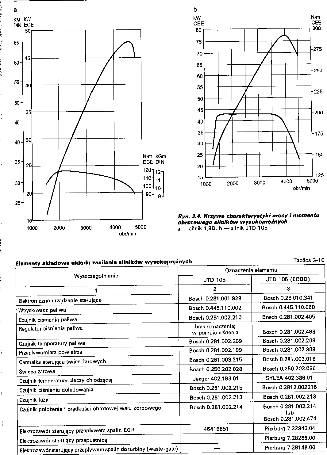

Na moje oko trochę większa moc, mniejsze zużycie paliwa i...
[image]http://autokacik.pl/download.php?Number=275709621[/image]
jak widać na charakterystykach stały i wyższy moment obrotowy między 1500 a 3500 obr/min co daje całkiem inną kulturę jazdy smile.gif

eh ja miałem na myśli TD nie zwykłego D
ale prawda jest taka że różnica miedzy JTD a TD to tylko ten common rail reszta jest taka sama.gdyby zapodał do TD taki wtrysk uzyskał by dokłanie 5 KM wiecej i 3 KW.
a noi w JTD przepływka jest gdzie indziej i często pada.
