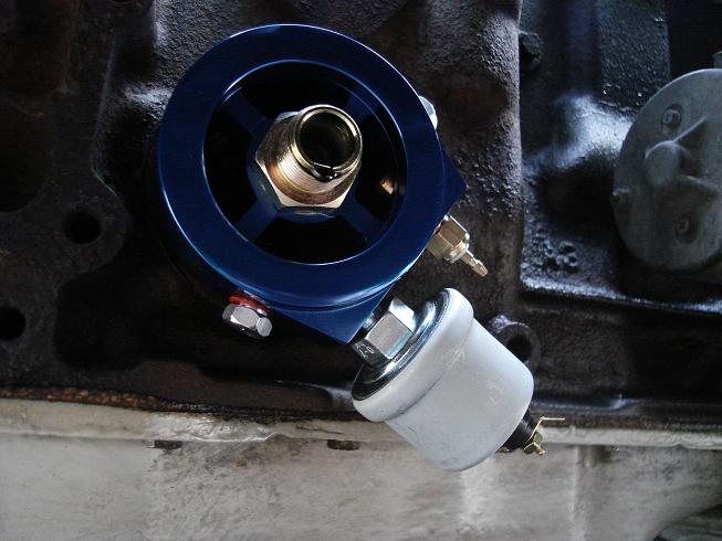

panowie: czy nie macie do swoich bolidów instrukcji obsługi? tam na str. 19 jak byk pisze, że lampka "turbo" wskazuje nadmierne ciśnienie doładowania. teraz praktycy powinni się wypowiedzieć, czy czujnik ciśnienia turbiny ma 2 wyjścia: na wskaźnik i na lampkę? hmm.gif w akcesoryjnym czujniku ciśnienia oleju tak właśnie mam.

możesz mi podać jaki to czujnik oleju? chce podłączyć u siebie wskaźnik i chętnie się dowiem jeśli jest jeden czujnik z dwoma wsuwkami i czy ma dobry zakres ciśnień dla wskaźnika UT

na 100% dwa wyjścia są w czujniku z łady 2106 biglaugh.gif wiem, bo miałem z nią do czynienia. ja natomiast kupiłem "zestaw", czyli czujnik + wskaźnik. zakres 0~7 bar, gwint 1/8" - 27 NPTF (stożek). wkręcony do podstawki filtra oleju obok czujnika temperatury.
