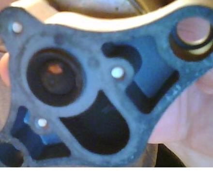

probuje wyczyscic zawor. za zadne skarby nie moge wcisnac tego grzybka do srodka. :/ da sie ten zawor jakos rozkrecic?
Grzybek na pewno wchodzi do środka, a nie wychodzi na zewnątrz?
ok. bede sie wstydzil teraz, ale dzieki temu nastepnym razem bede wiedzial...
patrz zdjecie (sorry za jakosc).
Podłącz skrajne piny wtyczki na chwilę do akumulatora. Jak nic się nie stanie to odwrotnie. Grzybek powinien się ruszyć. W taki sposób najłatwiej go rozruszać wspomagając się przy tym chemią podawaną do drugiego otworu.

Dzieki, z wasza pomoca udalo mi sie zlokalizowac problem i go usunac. Znow moge cieszyc sie staniem w korkach, a nie autobusowym tloku. Znowu moge wlewac droga benzyne zamiast kupowac bilety. wink.gif
Podsumowanie:
Problemem byl EGR.
Objawy: gasnacy silnik przy odpuszczaniu gazu (niezaleznie od predkosci jazdy), brak mozliwosci zapalenia przez kolejne kilka minut od zdarzenia, szarpanie.
Kod bledu (hamulec+gaz+zaplon): 0400 /niepoprawny sygnal EGR/. Interfejs wskazal: ~zbyt duzo gazow recyrkulacji spalin.
Podjete kroki: czyszczenie EGR - zawiodlo; wymiana.

Po usunieciu bledow i profilaktycznym tescie na ich obecnosc (hamulec+gaz+zaplon) kontrolka serwisowa miga cyklicznie w nieskonczonosc. Bez przerw pozwalajacych na okreslenie kolejnych blokow liczb. Czy tak ma byc?
