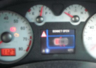

Mam pytanie gdzie znajduje się kość, do której podłącza się czujnik otwarcia maski.
Podobno jest to wyposażenie przy seryjnym alarmie.
Ta kość jest gdzieś ukryta - kwestia podłączenia do tego styku i wszystko wg mnie powinno działać - tak jest w Mercedesach czy Chrysler `ach
Jak ktoś ma taką instalacje niech się pochwali ikonka_photo2.gif gdzie montowany jest stycznik i kość?
ZDJECIE Z NETU

kiedys badałem temat i chyba po wymiane zamka, examiner... bawilem sie kostka i nie było zadne reakcji... confused.gif
kupiłem czujnik podpiołem pod kostę zero rekacji sick.gif , czujnik sprawny devil.gif
> kupiłem czujnik podpiołem pod kostę zero rekacji , czujnik sprawny
ja to odbadałem bez zamka... sprobuj jechac do aso na osiowanie licznika... to jedyna szansza aby to zadziałało... tak mysle... gdy zakładało sie abarthowe zegary w ktore były z wersji 3d, to nie bylo reakcji na otwarcie tylnych dzwi.. po osiowaniu pojawiły sie komunikaty...
bo ten czujnik jest troche dziwny
z tego co sprawdziłem to przerywa obwód co powinno zaowocować pojawieniem się komunikatu , a najlepsze jest to że już przewody w samej wtyczce wykazują że obwód jest zamknięty yikes.gif

no ja nie miałem zamka do dyspozycji.. a zabawy z kostka nic nie dały... wiec jedynie co to gdybam ze podpiecie exa cos da...
moze Marek zna bardziej temat i napisze...
zabawa z kostką nic nie da po tak jak Ci pisze obód już jest zwarty a aby pokazał wyśiwetlacz że maska jest otwarta to ma być obwód przerwany ok.gif

no tak tez to wybadałem... tylko ze bez zamka ,olałem temat... w ramach poceszenia zamontowałem wtedy sobie orginalnego parktronica grinser006.gif
ja niby tez mam ten czujnik przy zamku maski- komunikatu na wyświetlaczu nie mam, jedynie jak maska jest niezamknięta i zamykam auto to mam sygnał dźwiękowy, ze coś jest niezamknięte...wiec uznaje, ze ów czujnik/mikrostyk współdziała z alarmem
