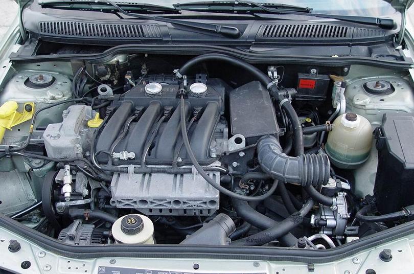

Rzuccie okiem na te srebrne okrągłe elementy na kolektorze , w/g was co to jest ?
Wyglądają na antywybuchy w plastikowym kolektorze zrobione z zakrętek od słoików i przyklejone na silikon
A ten przewód od reduktora też jest fajny...
Obserwuje, że jest coraz więcej gazodruciarstwa...

Mistrzostwo świata pad.gif. II gen w takim silniku ostatnio była przyczyna pożaru poprzez wystrzał smirk.gif.

A silniczek krokowy od gazu może tak leżeć? czy powinien "stać" prosto? hmm.gif

W BRC Just akurat ma znaczenie...musi być prosto w górę...ale może w innych (w tym w tej, która jest) nie ma znaczenia... niewiem.gif

ja mam lekko pochylony i oscyluje ...

Tylko pytanie jak długo jeszcze... poza tym ważne, w którą stronę pochylony...jeżeli wzdłużnie na rurce, która schodzi w dół, to ok...ale nie powinien być na boki o tak: "/" albo tak: "\"...ma być tak: "|"...
Zresztą patrz na instrukcję: o tu

od okolo 4 lat jest / i caly czas smiga tyle ze to Landi jest

to mi wyglada na 2 gen z kolektorem plastykowym nie chce straszyc ale mi taki zestaw bezproblemowo dzialal pierwsze 5 tys potem sie zaczely jazdy .... lacznie z wymiana kolektora frown.gif

Faktycznie jakies takie dziadostwo to wszystko icon_eek.gifstrach sie bac
Będzie jeździć, normalnie wyregulowana instalacja nie strzela bez powodu hmm.gif
IMHO jeśli ma być II generacja to chyba te zakrętki nie są takie złe hmm.gif

Nie wiem co się zapaliło, ale silnik stanął w płomieniach. Po tym incydencie zdecydował się na demontaż instalki w warsztacie który zamontował, a następnie montaż IVgen w innym warsztacie.

Biorąc pod uwagę awaryjność cewek zapłonowych S.... to raczej będzie strzelać

Po kilku dobrych detonacjach przestaną być szczelne.
