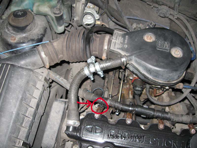

> - drugi do temp. silniki na zegary wkręcony jest w blok silnika.
zeo bez podpinki pod diagnoskop ciężko powiedzieć.
Objawy mogą wskazywać na EGR (zaczyna pracować dopiero po lekkim rozgrzaniu silnika).
Sprawdź jak wyglądają świece. Może się dowiesz który garnek niedomaga. A wtedy będzie można coś więcej powiedzieć.
PS. Czujnik jest wkręcony w obudowę termostatu.

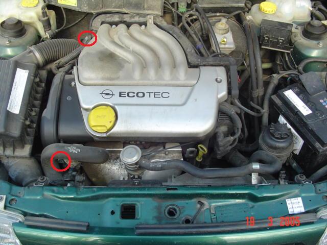

Na zdjęciu w kółeczku zaznaczony jest czujnik, który podaje sygnał na zegary z temperaturą silnika. I jest wkręcony w blok, w tych silnikach co ja posiadam pełni on również do odpowietrzania układu chłodzącego zeby.GIF
No i ktoś mądrzejszy rozjaśnił sprawę.

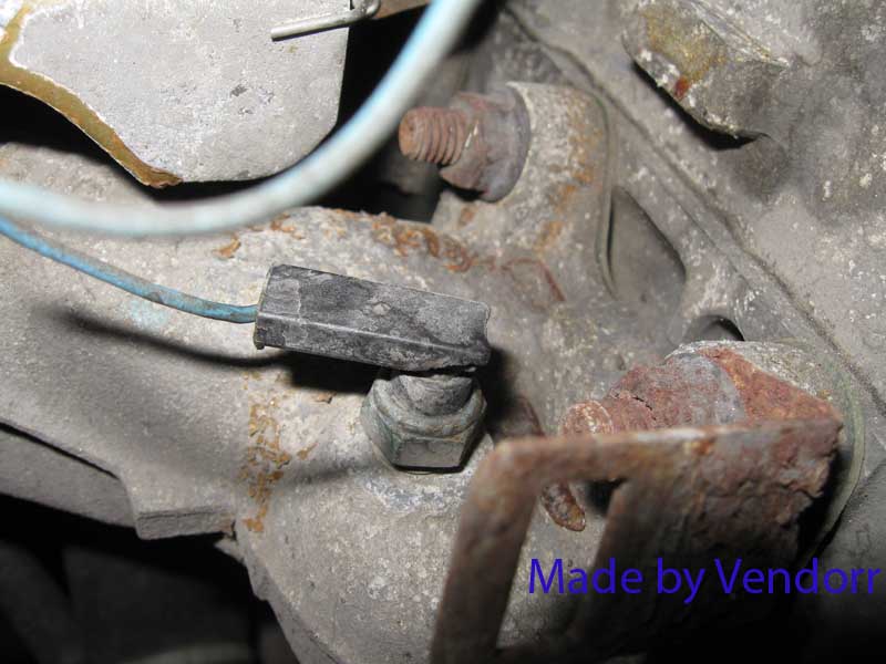

Śmiem twierdzić, że jednak w kolektor dolotowy skromny.gif.
> Śmiem twierdzić, że jednak w kolektor dolotowy .
Hm... kusisz mnie abym zszedł do garażu i dokonał dokładniejszej fotki. hmm.gif
> Gdzież bym śmiał .
Słuchajcie bo trochę już zgłupiałem. Zlokalizowałem dwa czujniki:
1. w rurze idącej od filtra powietrza do silnika (jak rozumiem jest to czujnik zasysanego do silnika powietrza)
2. przy termostacie - czujnik temp. cieczy.
Nie poruszam już tematu czujnika temperatury zewnętrznej.
I teraz moje pytania do was:
o którym czujniku jest mowa?
Czy ten czujnik przy termostacie jest podpięty pod kompa, czy daje tylko informację o temp. silnika na deskę? Bo gdyby był podpięty pod kompa to wyjaśniało by dlaczego te problemy z rozruchem są związane z temp. silnika (cieczy w sensie wink.gif )
Może uda mi się jutro zczytać błędy.
> No to mnie zmusiłeś
Fotki to jutro sobie bedzisz cykal, odzywaj sie tam gdzie masz zapytanie
Chodzi o ten drugi czujnik - przy termostacie (dwupinowy).
O tu je na focie zaznaczyłem
A więc tak:
Zwracam honor, rzeczywiście to kolektor dolotowy.

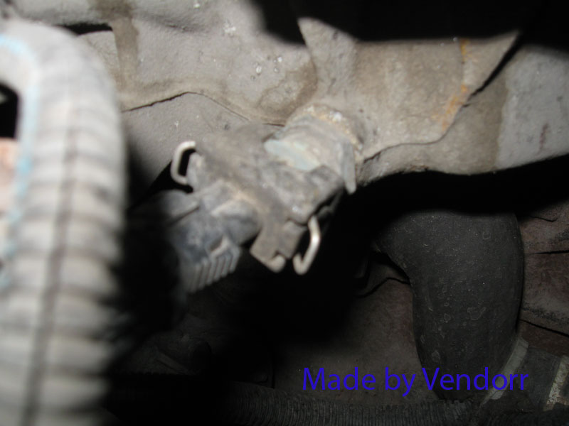

Mało miejsca, altek zasłania. Mam jeszcze jedną fotę z drugim czujnikiem ale nie jestem pewien do czego - czy to ten czujnik do ECU??
Tak, czujnik na ECU/ECM.
> Pozdrawiam
Takem czuł. Dzięki wielkie i również pozdrawiam VEN
